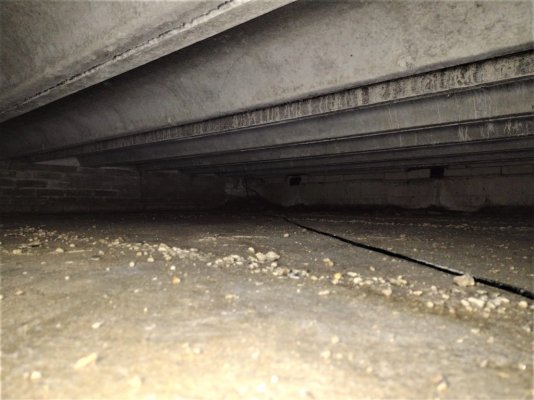

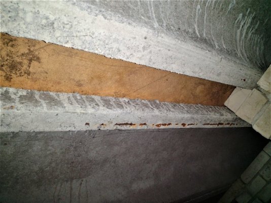

Ik heb pas ontdekt dat de vloer van mijn zeventiger jaren huis betonrot vertoont. De vloer is van het type zoals Kwaaitaal maakte in die tijd. Kwaaitaal bestaat al lang niet meer maar is vooral bekend geworden door dit probleem. (had ik maar een houten vloer :) )
Op het internet lees ik over tamelijk gruwelijke (= prijzige) reparatie-ingegrepen . (had ik maar een houten vloer ;-) )
Heeft iemand van jullie ervaring hiermee en wat heb je er aan gedaan?

Kwaaitaalvloeren hadden een specifiek probleem en dat was dat er een vreselijke berg calciumchloride aan toegevoegd was als versneller. Het overschot daarvan zorgt voor de schade die er nu is. Aansmeren heeft geen zin, dus of vervangen of een stalen constructie die de wapeningsfunctie overneemt..

Heeft betonrot ook niet te maken met de dekking van de wapening ?

Dat kan een oorzaak zijn. Door de lage dekking kan de ph rondom de wapening zakken (indringbaar voor lucht) en zo voor roest zorgen. Dit kan ook gebeuren door calciumchloride en zeker van binnenuit, dan is de dekking minder belangrijk

Is die foto met roestplekken de enigste aangetaste schaal ?
zo ja dan loopt het allemaal wel los met deze vloer en is er een plaatselijk probleempje
(75% van de kwaaitaal vloeren is geproduceerd zonder of met minder verhardings versneller)
je zou de staaf wat kunnen vrijhakken, ontroesten met een staalborstel en in de primer kunnen zetten.
en daarna kunnen aansmeren met een reparatie mortel.
maar als je niets doet gaat het ook nog jaren mee.
ps laat je vloer inspuiten met een laag Icynene isolatieschuim dat scheelt een hoop gas
en zorgt er ook voor dat je vloer warm blijft zodat er geen condens tegen aankomt in de winter.
voor roest is vocht nodig

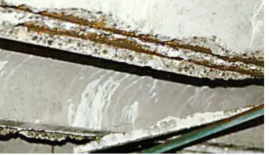

een aangetaste vloeren met een constructief probleem zien er uit als onderstaand

Is dit de enige roest die je hebt?
Zo ja, kan het dan niet gewoon zijn dat dit passtuk(?) Te weinig dekking op de wapening heeft en dus roest door vocht van buitenaf vertoont?
Bij chemische aantasting zie je vaak afscherving van hele stukken beton langs de randen en niet een strookje roest tpv oppervlakkige wapening.
Ik weet niet of je bij het Gemeentearchief bent geweest, maar die hebben soms de productietekeningen van de vloer. Op basis daarvan (ordernr.) Is volgens mij te achterhalen of de additieven problemen kunnen geven.

@ emilio, Goed punt. Het was me opgevallen dat dit element er wat anders uit ziet. En het was me ook opgevallen dat het uiterlijk van de aantasting wat af lijkt te wijken van het soort afscherving zoals ik op afbeeldingen van betonrot zie. Dit zou best een soort passtuk kunnen zijn - zoals jij zegt - en uit een ander badge of van ander fabrikaat .afkomstig kunnen zijn.

Misschien een belangrijke toevoeging:
De directe aanleiding om de kruipruimte te inspecteren was het plan om PU vloerisolatie aan te laten brengen. Het bedrijf dat deze isolatieklus evt. zou gaan doen vertelde dat er eigenlijk geen PU schuimlaag op gespoten mag worden in geval van betonrot. Dat woordje ""eigenlijk"" suggereert dat misschien hier een oogje kan worden dichtgeknepen.
Maar zelf wil ik eerst twee dingen beter begrijpen:
a) waarom mag het niet?
b) Is het wel echt betonrot. resp. aannemelijk dat alleen dit element het probleem heeft gekregen

In dit verband misschien relevant:
Er staat in het natte seizoen vaak een dun laagje water onder de vloer . Ik heb nooit condens aan de onderkant van de vloer gezien (voor zover ik dat door het toegangsluik kan zien ; ben nooit eerde echt onder de vloer geweest. De kruipruimte is geventileerd.
ad b) ik zou door een gecertificeerd bedrijf een keuring van de vloer uit kunnen laten voeren, maar ik wil eerst meer kennis vergaren voor ik daar een paar honderd euro aan uitgeef.

Het is vrij simpel; je kunt na aanbrengen van de isolatie de vloer niet meer monitoren en dus wordt verval niet tijdig opgemerkt waardoor instortingsgevaar te laat wordt gesignaleerd.
Ik vraag me echter af of jouw beetje roest betonrot te noemen is, zoals aangegeven is het waarschijnlijk geen rot van binnenuit, maar rot door te weinig dekking op de wapening en is dit dus puur plaatselijk. Daarmee vervalt de beperking, want dat beetje roest gaat geen instortingsgevaar geven.
De schade bij dit dit soort vloeren had een chemische oorzaak. Ze gebruikten verharding versnellers die tot vervroegde wapeningsroest leidde.
Bij lang niet alle vloeren is dit het geval en bij deze vloer lijkt dit --als het deze ene plek is-- ook zeker niet per se het geval.
Ik heb meerdere werken gehad met rot en dat ziet er echt wel een stuk veel verbreider en ernstiger uit. Zo niet, dan is er geen schadelijke hoeveelheid versneller gebruikt en is vervangen totaal onnodig, alleen de plaatselijke teveel vochtbelaste wapening hoeft dan behandeld te worden, maar dat is dus een vochtprobleem en geen chemisch probleem. Dat is dus vaak te controleren door het werknummer te achterhalen via archieftekeningen zoals eerder vermeld....
