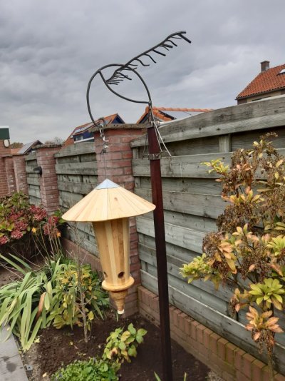

Ik heb vorig jaar een nieuw prieel gezet en 2× behandeld met Lazuur van Remmerts, volgens de geleerden hoef ik daar de eerst 3 jaar ook niet meer bij!

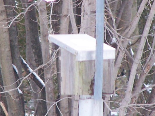

Ik had in mijn vorige huis zo'n 12 vogel huisjes hangen en vond dat het dak altijd het probleem was, niet the zijkanten of de bodem, dus veranderde Ik dat voor een langdurig leven door er aluminium over te bevestigen.
Ik heb hier een foto die dat laat zien, Ik heb verders de bouwwijze aangehouden dat het dak aflopend is en overschietend van de wanden, de wanden overschieten de vloer/bodem, zodoende heb je geen naden waar het water tussen gaat zitten (Ik gebruikte Red Cedar), die huisjes werden elke winter gezuiverd zodat het niet vuil en vochtig was.
Die huisjes gingen jarenlang mee zonder problemen, maar ze moesten wel elk jaar van de bomen af en opnieuw plaatsen de andere plaatsen bleven dus gewoon zitten.
Al de vogel huisjes waren daar in gebruik, hier komt er geen enkel vogeltje in :-(.

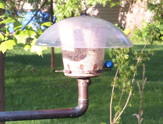

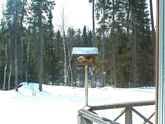

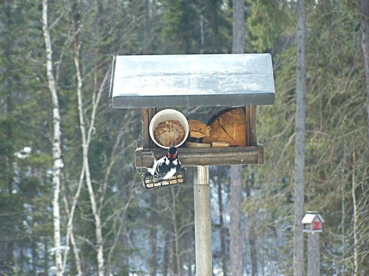

Ik had ook een voeder huis en voor dezelfde reden heb Ik daar een koperen plaat over gemaakt, dat ding is al zeker 30 jaar oud en heb het alleen een keer moeten repareren omdat er een dikke tak op viel.
Ook van Red Cedar planken van mijn oude schutting gemaakt, had het eerst met Glas in groeven voor zaad voer dat er onder naar buiten kon schuiven als de vogels het pikten.

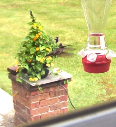

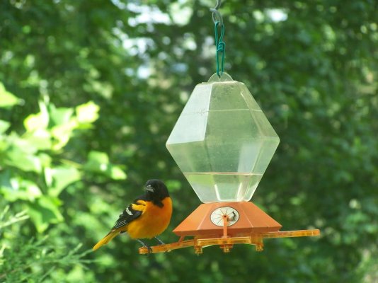

Ik moest wel enkele andere voeder gelegenheid maken voor onder andere de Humming birds en ook voor de Orioles.

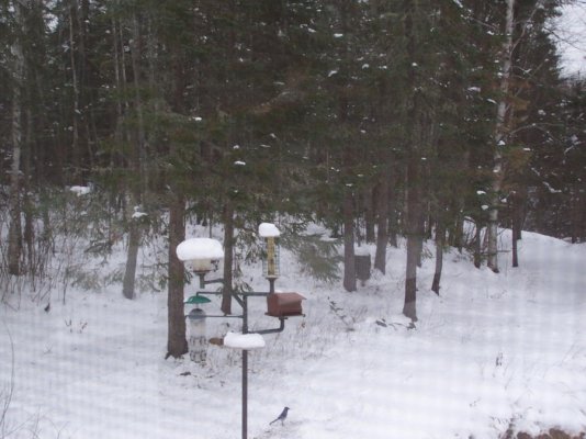

Ik heb het hier naartoe gebracht en het word gebruikt, heb het onder tussen dichter bij huis ge bracht zodat we de vogels beter kunnen zien. (een Blue jay er onder, family van de Vlaamse Gaai)
Dit is de voederbak met het koperen dak en een Eekhoorn (Red Squirrel)
En met een Specht er aan.
En ja geen enkel vernis, olie of ander spul er op of aan.
