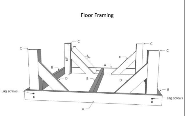

Recent heb ik een plan gekocht voor het bouwen van een kippenhok, het vloer frame ziet er als volgt uit:

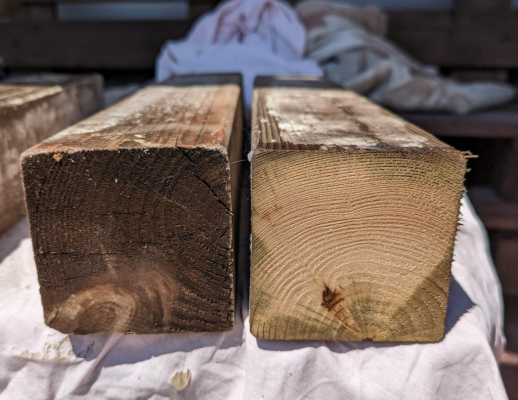

Voor de poten (c) en 'gussets' (d, geen idee wat de nederlandse naam is) heb ik geïmpregneerd hout gekocht (bruin K4). Nu heb ik 1 lange paal gekocht en heb ik daaruit mijn 4 poten gezaagd:

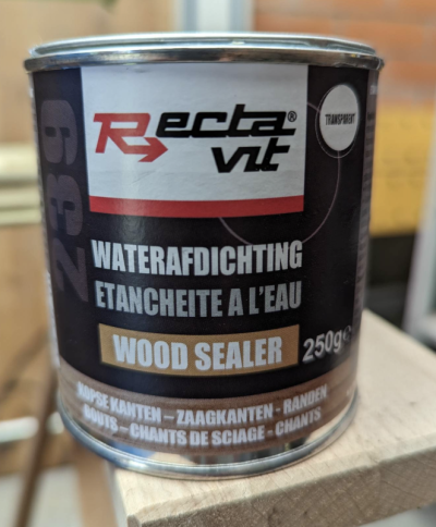

De linkse is het einde van de paal en heeft dus nog de geïmpregneerde bescherming, bij de de rechtse zie je duidelijk de zaagkant. Ik heb van de houthandel een product meegekregen om die kanten te beschermen, namelijk Rectavit wood sealer:
Ik heb de zaagkant van de rechtste paal behandeld met Rectavit maar ik vraag me sterk af of dit wel voldoende bescherming zal bieden buiten, het ziet er nog zo 'onbeschermd' uit.
  1. Wat denken jullie, is die voldoende bescherming of is er een ander product dat jullie met zouden aanraden?
  2. Ik ben van plan om het hok op 4 betontegels te zetten, m.a.w. de palen komen in direct contact met de tegels, kan dit een probleem vormen?

Het wordt het onderstel van het kippenhok, dus ik zou me er niet druk over maken. Rectavit droogt transparant op, daar zie je dus niet zoveel van. Op tegels zetten is een goed idee, kan je je hok ook nog eens verplaatsen.
Zijn na jaren de poten toch wat weggerot, dan maak je een nieuw onderstel, of je zaagt een stukje van de poten af.

Maar het dus niet dan er nog een ander product moet bovenop die Rectavit? Ik ga denk ik tegels gebruiken in combinatie met een verstelbare paalhouder.
5.105
1.451
Je moet in de eerste plaats zorgen dat er zo weinig mogelijk water aan de poten komt. De poten zijn in principe beschermt door het hok en dak. Het kan helpen om enkele tegels of klinkers extra te gebruiken om het hok wat hoger van de grond te zetten.
Het huidige geïmpregmeerd hout stelt niet meer zoveel meer voor. Wat giftigheid zou ik me geen zorgen maken. Ongedierte (bloedluizen) zijn een groter probleem.
