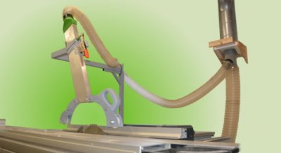

Hoi Maurice,
Ik heb zelf een kap van Axminster, de S-12. Wat ik erover kan zeggen is idd dat deze veel geld kost maar ik onwijs blij ben met deze bovenafzuiging. Zowel wat betreft afzuiging als wat betreft bescherming.
Mocht je zoiets zelf willen maken zou ik het volgende in het achterhoofd houden.
Toen ik deze afzuiging kreeg gebruikte ik hem eerst met de twee rechte zijstukken. De axminster wordt ook geleverd met een gebogen (hol) zijstuk. Mijn idee was dat dit het volume zou vergroten en daarmee de afzuiging zou verminderen. Dus ik gebruikte de twee rechte stukken. Dat bleek een verkeerde keuze. Mijn ervaring met de S-12 is, dat je aan de andere zijde van waar je fence zit eigenlijk een groter stuk moet hebben (zoals de gebogen zijkant) om het zaagsel in de kap te houden. Of zorg er in ieder geval voor dat je kap volume genoeg heeft en dus niet te smal is.
Zorg ook dat deze zo stabiel mogelijk is. Het mechanisme van de S-12, om de kap naar boven en naar beneden te schuiven is erg mooi en functioneel. Veel stabieler en steviger (en met name eenvoudiger) dan de meeste schaar systemen. Als ik zelf een kap zou moeten maken zou ik naar zo'n constructie kijken. Deze schuifmechanismes zijn volgens mij erg betaalbaar en makkelijk te verkrijgen.
Verder kan ik alleen maar zeggen dat ik lang getwijfeld heb om zo'n bovenafzuiging aan te schaffen, maar dat het een van mijn beste aankopen is geweest. Ik gebruik hem vrijwel in 90% van de gevallen.
Ik heb er ooit eens een review over gemaakt. (dat was mijn eerste filmpje en ik kan hem zelf niet meer aanzien;);) maar wellicht kan je er wat mee)
veel succes met het maken.

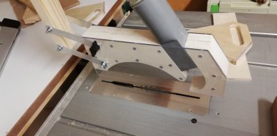

Laatst heb ik naar het idee van Justin Depew een 'blade guard' gemaakt.
Wel wat breder dan die van hem,want verplaats mijn zaagtafel wel eens, zodat ik de kap niet zo nauwkeurig hoef uit te lijnen.
En ik wilde mijn 60mm afzuiging gebruiken.
Gemaakt van populieren multiplex ivm gewicht. Bevalt tot zover prima, scheelt een hoop stof.
Zicht op het zaagblad is prima, maar ik wil aan de binnenzijde nog een ledstrip maken zodat ik goede verlichting heb. De Action verkoopt 1 meter strip op batterijen, dat lijkt me wel handig.

Thomasz denk dat jou inzending voor mij de winnende is maar denk dat ik hem dan wel maak zodat ik net als Joost79 aangeeft de zijkanten af kan sluiten. Ik zie niet dat jij dit hebt maar kan me vergissen. LED lampje is zeker overnagedacht en ik zal dit overwegen.
Maar dan zonder batterijen daar hou ik niet zo van deze zijn altikd leeg als je ze n odig hebt.
Met mijn beroep in de electro/besturing zal dit geen probleem zijn.
Nu nog tijd maken:)

Hoi Maurice,
De zijkant kan ik niet afsluiten, maar tot zover mis ik dat niet. Justin Depew heeft later nog een upgrade gemaakt, waarbij hij een extra strook lexan aan een van de zijkanten verticaal schuivend heeft gemonteerd, zodat je een optimale afsluiting krijgt.
Misschien ga ik nog eens experimenteren met borstels van tochtstrippen aan de onderkant.
Mijn ervaring is, dat je gewoon eerst iets moet maken; verbeteren kan altijd nog :)
Oh ja, geen plexiglas gebruiken, dat scheurt en breekt, maar lexan.
En nog een tip: maak het rechthoekige gat waar de afzuigbuis in komt zo, dat de omtrek van de rechthoek gelijk is aan de buitenomtrek van de buis. Dan is het een kwestie van de ronde buis verwarmen en in het gat modelleren.
Ik had er niet bij nagedacht met nogal wat zaag en lijmwerk als gevolg om de boel passend te krijgen.
Ben benieuwd.
