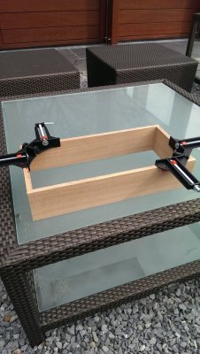

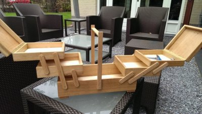

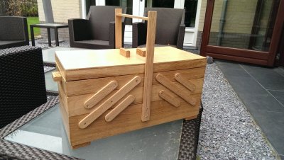

Toch maar eens de stoute schoenen aan getrokken en gepost. Ben al een tijdje 'gluurder' op dit forum en sinds kort geregistreerd.
Nu een eerste bescheiden werkstuk ter hand genomen.
Een naaikoffer namaken. Mijn vader heeft er ooit eens één nagemaakt van een origineel van mijn oma (ik ben 53! dus oma zou zijn......??? euh...Oud!) en die ben ik nu voor mijn dochter aan het namaken. Beroemd omdat ik die naaikoffer altijd gebruikte om de knuffels te repareren.

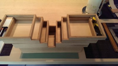

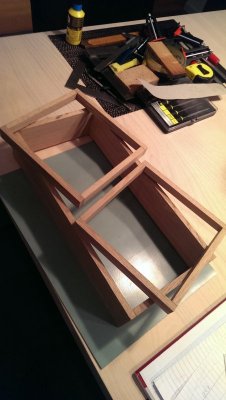

Haha dank je. Ik maak maar geen detail foto's..... nog veel puntjes voor verbetering maar ik ben tevreden. Zeker met de tools en werkplaats (heb ik niet dus zwerf van keukentafel naar garage en op en neer) die ik voorhanden heb.
Ik had ook graag een andere verbinding genomen maar vond dat te hoog gegrepen. dus maar gewoon een verlijmde stoot verbinding. De bodem is van triplex en die is wel ingefreesd. dat zal op deze maten voldoende stevigheid en duurzaamheid geven denk ik zo.
Grt Hans.

Laat ik dan zo zeggen als je de boel gaat bekleden met stof zet er dan maar een paar messing spijkertjes in.... En stukje opbouwende kritiek: mooie gelijke plankjes. Dat is op zich al een kunst voor beginners om gelijke afmetingen te maken.

Als je wil dat het langer meegaat dan een paar jaar dan is dat wel aanbevelingswaardig. Mocht de verbinding los laten, wat het zeker gaat doen op een moment dan valt het niet gelijk uitelkaar.

je ziet weer beren op de weg, heb er een staan van zo'n 30 jaar oud, geen spijkertje erin en geen lijmnaad los.

Ik vraag me dat ook af. Die mijn vader gemaakt heeft, ik denk zo'n 30-35 jaar geleden staat hier met exact 1 losse verbinding. ook alles stoots verlijmt.
Zou het niet mede afhangen van (ja denk ik) van de houtsoort en droging daarvan?
Ik heb eiken gebruikt, een redelijke oude plank en dus al héél lang gedroogd. Daar zit weinig werking meer in.
En dan nog de kwaliteit van de houtlijm? Als je een goede soort neemt van tegenwoordig of van destijds?
Maar eerlijk is eerlijk, het is een zwakke verbinding en kan beter :eek:.

Zo te zien gebruik je een D2 lijm, sneldrogend. Op zich een goede en sterke lijm maar omdat je kops en langshout met elkaar verbind zal dit het zwakke punt zijn. Het is goed mogelijk om dit te doen, eerst het kopse hout insmeren, daarna het langshout, vervolgens nogmaals het kopse hout en dan onder druk (klemmen) verlijmen. Door 2x het kopse hout in te smeren trekt er eerst een klein laagje in het hout, het tweede laagje zorgt voor de hechting.
Het ziet er mijns inziens allemaal goed uit, zeker voor een eerste werkje. Heb je zelf de sponning gefreest voor de bodem ? Zo ja, dan was het mogelijk geweest om met hetzelfde gereedschap een betere hoekverbinding te maken. Ach, volgende keer toch !

Koud verlijmen zonder verbindingen gaat problemen geven, dat zou ik ook niet zo gauw doen. Misschien een kleine schroef (dia 3,0) en daarna een prop in een andere houtsoort om ook wat gedetailleerd effect eraan te geven? Iets van wengé of coromandel zou wel leuk staan.

Ziet er erg mooi uit. Maar ik zou toch de verbinding ook versterken. Je hoeft daarom je gedane werk niet weg te doen. Je kan er spijkertjes of misschien - als het latje niet te fijn is - er een fijn deuveltje in tikken.

Ik volg de vorderingen, het begin ziet er veelbelovend uit. Dat van die hoekverbindingen kan ik wel een beetje onderschrijven. Met een hoekje uit beide einden, zoals je de groef voor de bodem maakte, geeft je al meer lijmoppervlak.

Ik had de kopse kanten eerst licht ingesmeerd en even laten intrekken, een tip die ik hier al eerder had gelezen. ;) Dank voor je advies!
Mijn gereedschap is een dremel set en daar heb ik de sponning mee gefreesd inderdaad.
Maar dat ding beweegt nogal als je er druk op uitoefend. Ik heb hem maar met lijmklemmen vast gezet toen ging het wel.
Ik wist dat ik met die dremel geen mooie (=regelmatige) verbinding kon maken dus estetisch ook maar voor de eenvoudigste oplossing gekozen.
De bodem ziet er ook niet uit, maar ja die ziet toch niemand :).
Learning curve????

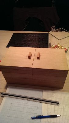

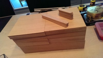

Vorderingen van vandaag:
Fineer op de deksels verlijmd en een begin met de scharnieren gemaakt.
Ps dat zijn niet de definitieve knopjes! was even een proefje..
Morgen verder.

De koude verbindingen kan je ook inzagen en er een latje inlijmen. Er zal vast een naam voor deze techniek zijn :) Dit kan er erg mooi uitzien, vooral met een contrastkleur.
Maar er wordt heel veel koud verlijmd, ik zie niet in waarom dit op den duur los zou gaan. Overigens ben ik zelf geen fan van de sneldrogende D2 lijm, mijn ervaring is dat deze slechter plakt dan de normale.

@Bijtel: Ik ben zeer te spreken over die Pattex. Heb ook met de standaard Bison gedaan maar mijn ervaring is juist dat deze beter plakt. Ik vind ook dat hij een mooie/betere verwerkingstijd heeft (voor mij althans). Ik sta op het punt om eens die amerikaanse te bestellen bij baptist. Lijkt me ook een goede.
Omdat ik het namaak wil ik zoveel mogelijk bij het origineel blijven. dus één houtsoort en zo weining mogelijk 'verstoringen'. Maar ik ben het eens dat details mooi kunnen zzijn. bv hoekjes van panga panga! Maar dat is voor een volgende versie. eerst deze maar eens afmaken!
