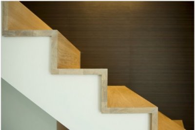

Ok bedankt voor de reactie. Ik ga de optrede bekleden met multiplex en uitvullen op de juiste hoogte. Ik was wel nog vergeten te vermelden dat het een trap is die maar aan 1 kant tegen de muur komt. Ik zal dus de randen moeten "opdikken" om een massiever uitzicht te krijgen. Ik zou graag het effect krijgen zoals op de voorbeeldfoto.
Ik zou eerst de trap uitvullen met multiplex. Daarna de parketplanken aan elkaar verlijmen en op maat zagen tot een op- of tegentrede. De zichtbare rand "opdikken". Vervolgens per trede de tegen- en optrede aan elkaar verlijmen met de "neus" in verstek. Daarna alle trede's op de multiplex verlijmen.

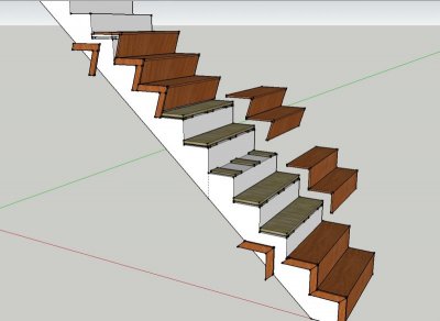

Volgende week ga ik beginnen aan de bekleding van de trap. Blijkbaar is het volgens de leerkrachten toch niet aan te raden om de trap uit te kleden met mijn parketplanken van 15 mm. Volgens hen gaat het te hard doorbuigen en gaat de teak loskomen van de multiplex?
Ik heb eens een tekening gemaakt van wat ik in mijn gedacht heb (twijfel nog tussen z-trap of een rechte). Ik zou eerst de trap uitvullen met multiplex (18mm of 22mm) en vast schroeven in de betonnen trap. Daarna de tredes lijmen op de multiplex met D4 constructielijm.

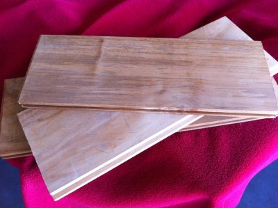

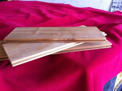

Nu wil ik niet vervelend doen, maar is dat hout op je foto's echt teak hout?
Er zitten nogal rare plekken in.
mvg,
Bert

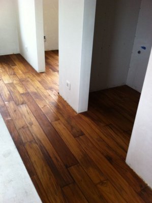

Ik heb misschien niet de mooiste planken laten zien maar het is wel degelijk echte teak. Komt van bij de Arnhemse houthandel.
Hieronder een foto van de vloer waarvoor de parket gebruikt is.
Wat denk je van de opbouw van de trapbekleding?

Het eerste wat bij mij opkwam, bedenk wel hoeveel hoger je nu je eerste en laatste trede gaat maken. In je sketch-up heb je ook nog latjes onder de multiplex (waarom?) zo ga je wel een cm of 5 aanbrengen. Leg voor de aardigheid eens wat hout van deze dikte op beide treden en loop er dan eens over heen.
De trap heb ik 2 jaar geleden al gegoten en hij is zo voorzien dat er 5cm "bekleding" nodig is om overal dezelfde optrede te hebben. De latjes onder de multiplex zijn er om de verschillen van de gegoten trap weg te werken (max 0,5cm). Het kan zijn dat de uitvullatjes nog vervangen worden door egaliseermortel, maar dan moet ik weer een bekisting gaan voorzien rond de tredes.
