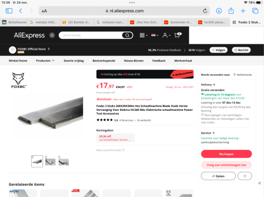

Die messen met zo'n gleufje zijn wel meer dan 2 x zo duur als zonder.
Bij Turmfalke Sägen:
2 voor 49,90 of 6 voor 99,90. Wezenlijk andere prijzen dan ik elders zag.
Iedereen bedankt voor het meedenken. Ik heb inmiddels ontdekt dat slijpen met de Tormek zou kunnen met hulpmiddel SVH-320. Goedkoopste (nou ja, goedkoop:eek:) die ik kon vinden:
