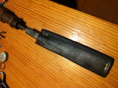

Ik doe er een stukje oude fiets binnenband om heen. je kunt dit dicht hechten met een draad of met een nietmachine dicht nieten. probeer wel ff fotootje te maken.

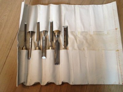

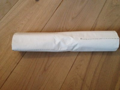

usernaamvergeten
1 mrt 2013
594
15
Nou, ik moest ook wat hebben om m'n beitels op te bergen. Roltas gemaakt van het canvas van een schildersdoek. Misschien niet de mooiste, maar erg functioneel en goedkoop. Je ziet ook gelijk welke beitels opnieuw moeten worden afgewet of geslepen.
