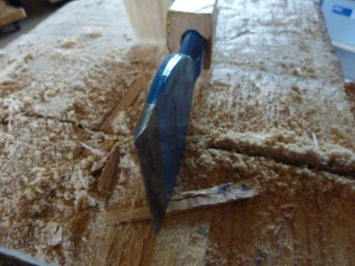

Nu ben ik aan het experimenteren met een voegbeitel van 5 cm breed (nieuw 5 euro) met de vouw geslepen zoals een bijl maar aan de onderkant vlakker. Dit in een stuk berkenhout getikt
Het gaat om vers hout (amerikaanse eik) dus behalve de noesten vrij goed te bewerken. Een paar stukken van ongeveer 1,5 meter en 30-50cm dik die er redelijk uitzagen gered van de motoraag(voorlopig).
Is dit wat zo,n voegbeitel heb er al wel wat mee gehakt en gestoken maar vraag me af of er geen andere betere goedkope oplossing is.
Moet ik het ding helemaal als een bijl slijpen dus met ronde voorkant

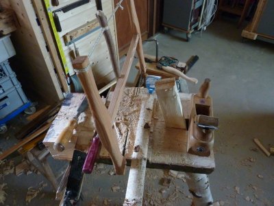

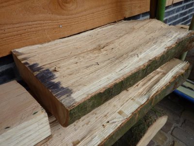

brandhout te lijf met voegbeitel
Hallo,

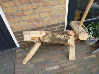

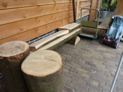

Nu een paar fotos van het brandhout en mijn project en de voegbeitelP1030960.jpgP1030963.jpgP1030964.jpgP1030967.jpg
Het berken ding is bedoeld om een dik stuk hout op te leggen zodat het niet wegrolt , gemaakt om wat te oefenen
Met vriendelijke groet,
Gerrit

Daar heb je speciale beitels voor waarvan de steel onder een (flauwe) hoek met het blad staat - kan even niet op de naam komen. Wellicht zou je dat stuk voegbeitel van een offset handvat kunnen voorzien?

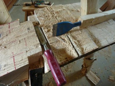

Nog een plaatje van de beitel en van een plankje (brandhout) voor een krukje of bijzettafeltjeP1030961.jpgP1030966.jpg

Draai je gewone houtbeitel een slag en werk met de vouw op het hout als je beitel te kort is voor de (éénmalige) klus.
Inderdaad, zou ik ook doen: hiermee kom je eruit zonder kosten. Een gewone steekbeitel met de vouw naar onder. Dit gebruik zit ingebakken in de mogelijkheden van de steekbeitels.
Houtsnijders maken werkelijk van alles op de breedste panelen, sturend op de vouw van hun beitels of gutsen.
Dus echt een aanrader om het te proberen. Best geen bolle vouw en geen microbevel, dat stuurt duidelijk minder goed.

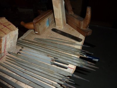

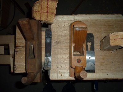

Vandaag wat dingetjes van de rommelmarkt in Munster gehaald
Het smalle schaafje lijkt me wel geschikt al is het denk ik te bol geslepen
de andere schaaf is mijn favoriete model en ga ik een beetje rond slijpen, is als nieuw met wat verf eraan en een botte beitel
en wat vijlen gekocht geen beitel of bijl of iets wat er op leek gezien

Mooi setje vijlen.
Die smalle schaaf is een scrub plane (of in dit geval eigenlijk een schrupphobel). Bedoeld om heel snel veel hout af te nemen. Die dingen horen zo bol te zijn. :)
