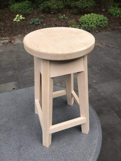

Mijn project van de Syntra opleiding is af. De kruk is van beuk. Ik twijfel nog wel waar ik hem mee ga behandelen. De docent noemt ‘isoleerlak’ wat denk ik een Belgische term is voor blanke vernis.
Iemand een advies in zo’n kruk mee te behandelen? We hadden nog transparante vernis van Bever maar op een proef stukje doet dat niet zo veel.

Beuk wordt vaak vlekkerig als je transparante beitsen en dergelijke gebruikt. Als je de beschikking hebt over wat proefstukken en diverse afwerkingen zou ik dat uitgebreid testen.

Welk resultaat wil je hebben?
Ik heb goede ervaringen met Skylt lak als het geheel onbehandeld moet lijken. Alleen niet op beuk, bovenstaande opmerking over vlekvorming heb ik idd ook vaker gehoord.
Mag het wat donkerder kleuren (dus levendiger, maar dan helaas ook wat gelig) dan is een olie of hardwax een goed alternatief.

Heb zelf beuken meubels behandeld met Osmo 3028.
Maar afwerking blijft iets persoonlijks

Ik volg de opleiding in Pelt. Dit was mijn 2e jaar. We hebben een 'vakmannetje' als docent die zijn eigen draai aan het programma geeft. Wie wilde mocht een salontafel maken maar elk ander project wat ook prima als er maar niveau en iets rond's in zat. Ook moest het in CAD getekend worden.
Toen ik het idee van de kruk opperde stelde hij voor deze poten voor met haakse pennen. Het koste de nodige uitdaging omdat het op de pennebank niet bleek te gaan, maar het was erg leuk om hem te maken.

Het resultaat mag er zijn (y) Ik ben wel benieuwd wat de bewerkingsvolgorde is om het gat in de stijl te krijgen? Deze stijl is taps en staat onder een hoek, toch? En de schoudering heb je die met de hand gezaagd?

Ik had eerst een mal gemaakt voor de pennenbank maar door de hoek werkte dat niet. Daarna met de afkortzaag in dubbel verstek de pennen grof gezaagd en vervolgens bij gewerkt met zaag / bijtel etc. Was een aardige klus :)

Na contact gehad met Osmo verwezen ze me naar hun samples. Ik ga die een paar bestellen. Handig
