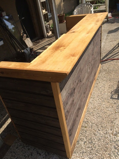

Ik wil graag een buitenbar bouwen....het moet een beetje dit idee worden:

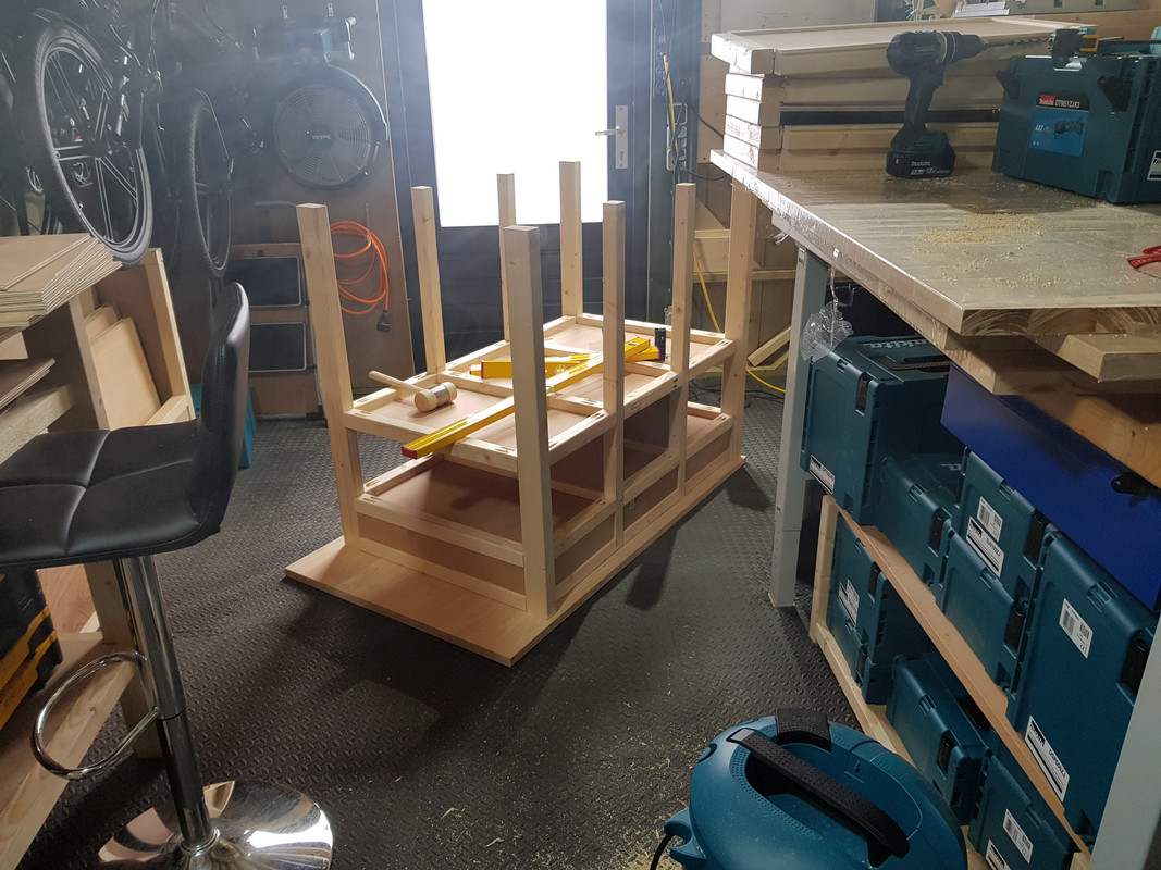

3. Bij mijn werkbanken/kastjes maakte ik de wanden meestal door in poten/dwarsbalken sponningen te frezen en daar multiplex in de klemmen, zoals hier enigszins te zien is bij het maken van een van mijn werkbanken:
Zou dat ook bij een buiten meubel een optie zijn (dan natuurlijk geen multiplex, ik wilde daar dan zwarte douglas planken voor gebruiken). Of gaat dit door de werking van het hout tot problemen leiden? En zou ik bijv. beter een frame van balken kunnen maken en daar de planken tegen aan schroeven?

Ik was van plan hier douglas hout voor te gebruiken, is dit een geschikte houtsoort
als het mag verweren, is dit een goeie prijs/kwaliteit-keuze
ik heb een beetje twijfels hoe het barblad te maken. Dit is een horizontaal vlak waar dus wat water op blijft staan. Is dit wel te doen met Douglas?
ook hier volstaat douglas
toch iets laten hellen
best naar de kant van de klanten
gebruik je het ruw, dan helpt de helling weinig
betonplex is een alternatief
die van interform vind je in <> kleuren
de rest van de plaat kan je gebruiken om de wanden te maken
een pen&gat-verbinding is steviger dan sponningen
schroeven in het zicht ogen minder net

Gebruik in ieder geval GEEN geimpregneerd hout. Dat is chemisch behandeld, de toxische stof moet schimmels en insecten weren, is dus puur vergif, en dus ook niet goed voor je eigen gezondheid. Er is een reden waarom ze het in bijvoorbeeld een houthandel niet meer mogen verzagen. En als je het ooit moet afvoeren is het chemisch afval.
Douglas is een hele geschikte houtsoort voor buiten. Het kan wel wat werken/kromtrekken/schotelen, dus gebruik niet te brede planken voor een oppervlak dat recht moet blijven. Liever enkele planken (of balkjes 5x7) naast elkaar met een smalle kier ertussen. Zeker voor het blad, zodat het water hierdoor weg kan lopen.
Hardhout is m.i. overkill + financieel onaantrekkelijk.
Een alternatief kan misschien thermisch gemodificeerd frake zijn. (ook wel bekend als frake noir bij sommige houthandels). Dit is behandeld met stoom/hitte waardoor het even duurzaam schijnt geworden te zijn als hardhout, en nagenoeg ongevoelig voor werking. Ik heb er zelf geen ervaringen mee, maar wat ik ervan gelezen heb is dit wel interessant om eens uit te proberen.
Wat bij deze houtsoort wel belangrijk is dat het niet in aanraking komt met ijzer, dus ook qua bevestigingsmaterialen rvs gebruiken. Al is dit eigenlijk ook voor douglas zeer aan te raden om roestvlekken te voorkomen.
Wil je zeker zijn dat je zo mooi recht mogelijk hout hebt, dan ga je het zelf ophalen/uitzoeken. Een leverancier zal altijd gewoon van boven de stapel pakken, dus ook de minder mooie delen meegeven.
Let met verbindingen op de inwerking van water. In kieren kan water blijven staan, met sneller rot tot gevolg. Ontwerp het dus zo dat je weinig verbindingen hebt + dat hier geen water in kan lopen.
Of ik het helemaal blind zou bevestigen met verbindingen/lijm weet ik niet. Van mij mag een ontwerp als dit wat robuust overkomen en daar horen schroeven bij. Mocht je toch domino's willen gebruiken, dan geen beuken maar sipo nemen voor buiten.
