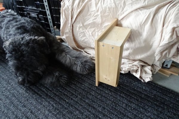

mischien nog een tip om goed je zwaluwstaarten af te tekenen,ik heb van wat resthout een haakse blok gemaakt met een plankje aan de zijkanten.als je nu je staarten gezaagd hebt leg je de plankjes tegen de zijkanten en zet je vast in de bankschroef.dan teken je de nesten af met een afschrijfmes .als zaag heb ik een dozuki en dit gaat perfect.mischien kan iemand dit wat beter uitleggen,wat ik heb op dit moment nog geen werkbank.
