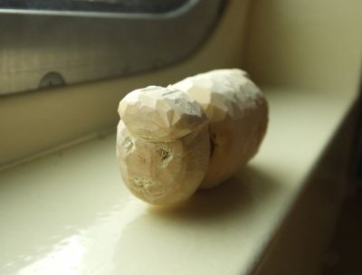

Tijdens m'n vakanties wil ik nog wel eens wat snijden als cadeautje voor bv. de oppas. Een paar weken geleden een klein schaapje van een berkentak gemaakt (Ø2cm). Ik zeg het er maar bij dat het een schaap is :rolleyes: Gesneden met een Mora Companion Heavy Duty MG.
