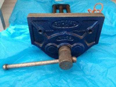

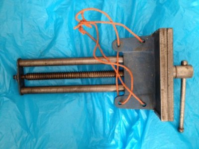

De timmermansbankschroef heb ik afgelopen week al voor een paar tientjes via marktplaats op de kop getikt.
De timmermans bankschroef, 23cm breed en 32 cm klembreedte, 16kg schoon aan de haak.

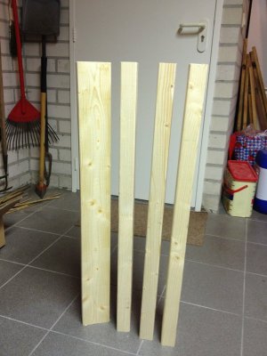

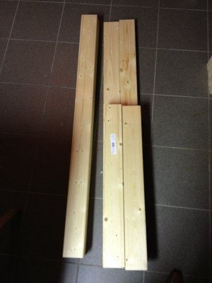

Gisterenochtend dan maar bij de bouwmarkt het hout gehaald. In het artikel gingen ze uit van esdoorn, ik gebruik vurenhout, dus ik heb overal wat dikkere balken gebruikt voor de zekerheid.

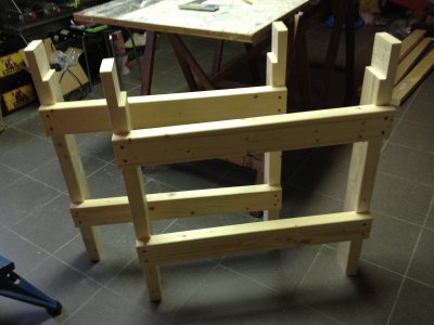

De poten en de verbindingsbalken op lengte gezaagd.

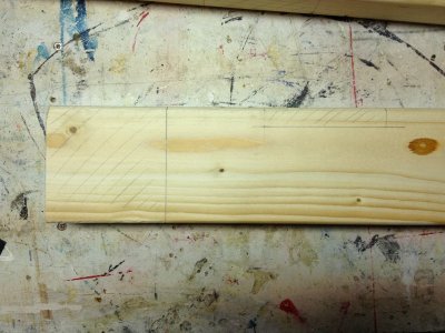

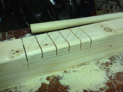

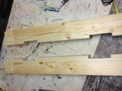

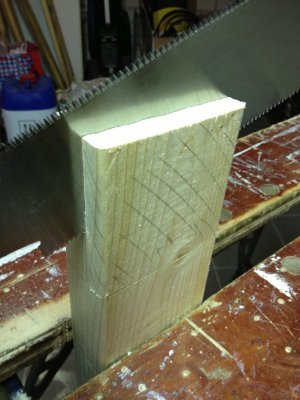

De verbindingen netjes afgetekend en gemarkeerd.
Binnen de lijntjes zagen!

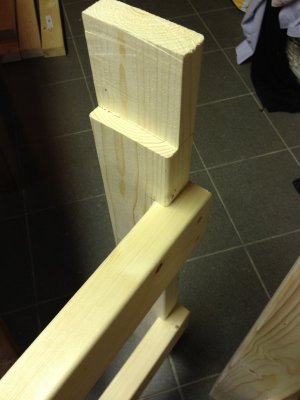

En hier het resultaat na wat beitelen
De verbindingsbalken pasten precies, dus meteen gelijmd en met 2 schroeven vastgezet. Ze zijn mooi haaks en allemaal even hoog en breed.

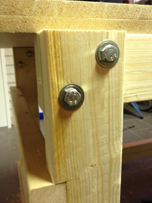

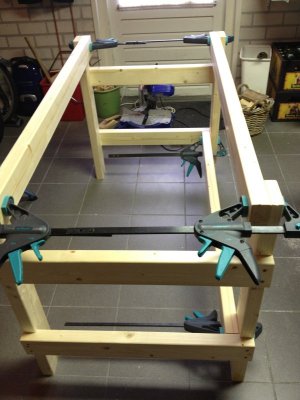

Even passen.... en moet m12 bouten vastzetten.

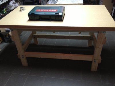

Uiteindelijk nog een ritje naar de bouwmarkt voor de MDF platen voor het blad. 3 platen van 18mm op elkaar gelijmd en geschroefd. Het blad heb ik met metalen hoekijzers aan de onderkant vastgezet.
Hieronder het resultaat.
Nu alleen nog de bankschroef erop, deze komt rechtsvoor en de gaten boren voor de benchdogs.
roald
29 feb 2012
492
Ziet er netjes uit!
Die vrouwen hebben toch maar wat met ons te stellen. :D
Misschien moet je eens een keer vragen wat je voor haar kan maken, soms vereenvoudigt dat het acceptatieproces ;)
WR1944
Dat ziet er simpel en solide uit. Het belangrijkste is dat de bank in de lengterichting stabiel is. Mocht je nog een spoortje van beweging denken te voelen dan kan je altijd nog een diagonale schoor aanbrengen. Als je nog bergruimte wilt aanbrengen onder de bank kan je die schoor in het midden aanbrengen, anders is het simpeler te doen langs de de zijkanten.
Ik heb ook plannen voor een bank. De poten staan al klaar, 4"x4" (90x90mm) en de bankschroeven heb ik ook al aangeschaft. Eerst m'n spullen uit Holland een plaatsje geven, dan gaan we beginnen.
mbruijn
22 jul 2012
80
22
Teteringen
Bedankt voor alle reacties. Het blad is nog niet helemaal af, hier komt nog een rand van 2cm eiken omheen om de randen te beschermen.
Vooralsnog wil ik onderin nog wat bergruimte maken en ik voel (nog) geen beweging. Wellicht dat die beweging er nog in komt na wat gebruik. Ik denk dat ik onderin gewoon een plank of rooster (zodat het stof en zaagsel ertussendoor valt) maak en wellicht nog een los ladeblok. Dat ladeblok doe ik dan sowieso pas later, ik wil eerst de gaten voor de benchdogs boren. Een eventueel ladeblok mag niet in de weg zitten bij het gebruik van bijvoorbeeld bankhaken.
Wat zijn trouwens goede afstanden voor de gaten in het blad? De bankschroef komt dus aan de rechter zijkant vooraan, zodat ik de hele lengte van het blad kan gebruiken om te klemmen. Ik wil niet teveel gaten boren, maar wel genoeg en op een logische plaats. De rij die in het verlengde van de bankschroef komt, dacht ik op een afstand van ieder 25 cm te doen, zodat iedere lengte plank te klemmen is. De bankschroef kan straks ongeveer 30cm klemmen. Het blad is overigens als het klaar is 167x89cm groot.
De bek van de bankschroef is zo'n 23cm breed, deze wil ik nog bekleden met een niet al te harde houtsoort om werkstukken bij het klemmen niet te beschadigen. Ik wil de plankjes die ertegenaan komen iets breder maken dan de klem, om wat meer ruimte te hebben om te klemmen. Wat zou een acceptabele breedte van die plankjes zijn zonder dat deze teveel mee gaan geven bij het klemmen? Een en ander hangt natuurlijk ook af van de houtsoort en de dikte van de plankjes.
