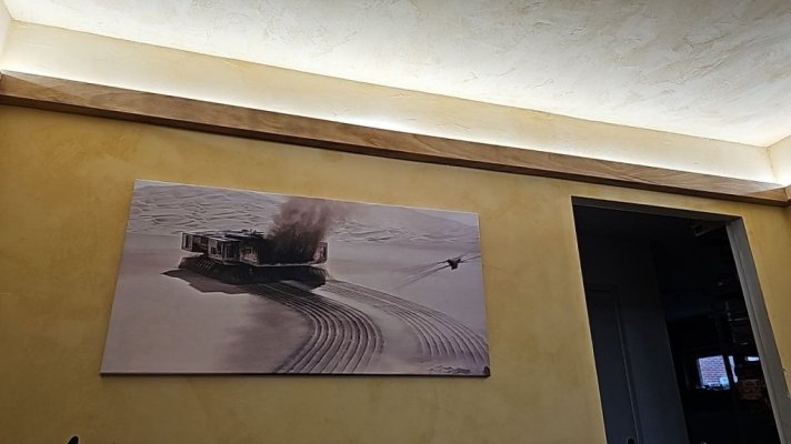

Nou, dit verhaal heeft nog een heel vervolg gekregen. De originele installatie was van kwaliteit LMV, ofwel likmevestje. Trafo was ok maar de verbindingen tussen de strips bleven steeds uitvallen en verbranden (door het slechte contact). Na veel cijfers tussn de 4 en de 7 is de hele boel retour verkoper gegaan en heb ik bij een andere partij een betere installatie kunnen krijgen. Niet alleen is het trafo zwaarder, de strips hoeven niet geknipt te worden om de hoek om te gaan dankzij speciale schuine profielen.
Dat betekent dat ik dus eindelijk kan gaan afwerken!

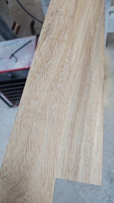

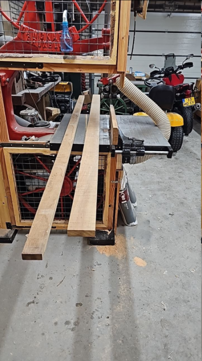

De koofjes zijn van Iroko. Ik verzaag 30mm Iroko planken op mijn lieve zaag:

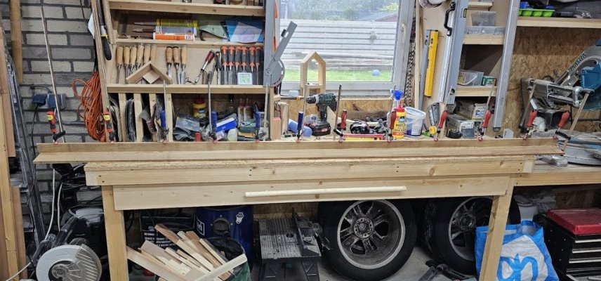

en verlijm ze (Woodmax D4 power) onder 90 graden. De lange zijdes hebben een kleine overhang bovenop (ze blijven dus uit zichzelf in de balken hangen en steken dus ook iets door (de ledstrips zijn minder breed dan het vuren waar ze op gemonteerd zitten). Bovenstaande zaagklus worden de korte koofjes.
En dat gaat dan zo:

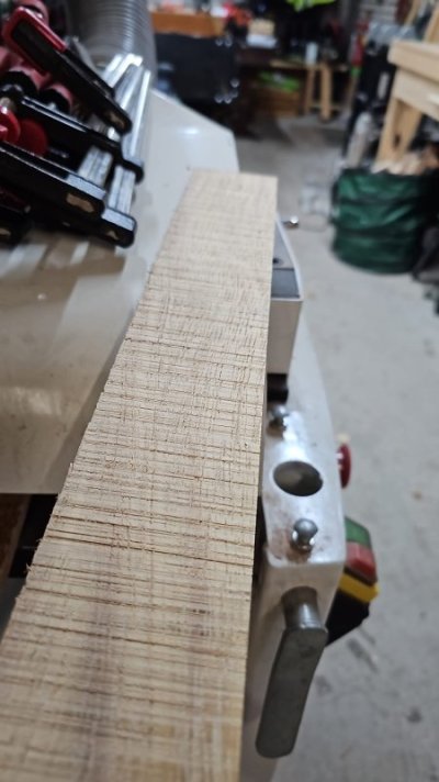

en vervolgens nog even door de vlakbank uiteraard.

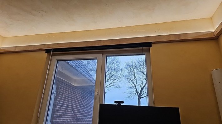

zodat je mooie strips krijgt van 10mm dik. Ja, dat is dun, maar ze worden zoals vermeld onder een hoek verlijmd, dit maakt ze al stukken stijver, en daarna tegen een balk gemonteerd. Ze dienen alleen als afwerking en er komt verder niets aan te hangen, maar moeten er ook weer af kunnen voor eventueel onderhoud/vervanging van de verlichting of de blinden. Die laatste heb ik in de koof verwerkt door de vuren balken uit te hollen (wederom met de lintzaag) zodat een koof in de koof ontstond. Eigenlijk was het de bedoeling dat hij in opgetrokken staat er helemaal in valt, maar dat is niet helemaal gelukt. Wellicht kan ik nog wat overtollige blinden uit het gordijn verwijderen zodat het pakket wat compacter word.
Last but not least, de plastic verstelpook voor die blinden hangt voor het raam, en dat is lastig. Dit gaat er dus af (omdraaien van het gordijn is bij dit model geen optie) en daarvoor maak ik een verwijderbaar model aangezien ze toch weinig versteld hoeven worden.
