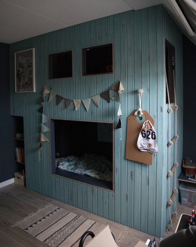

Dat bed bleek een bedstee te zijn. Iets meer werk dan ik verwacht had maar wel een leuke uitdaging.

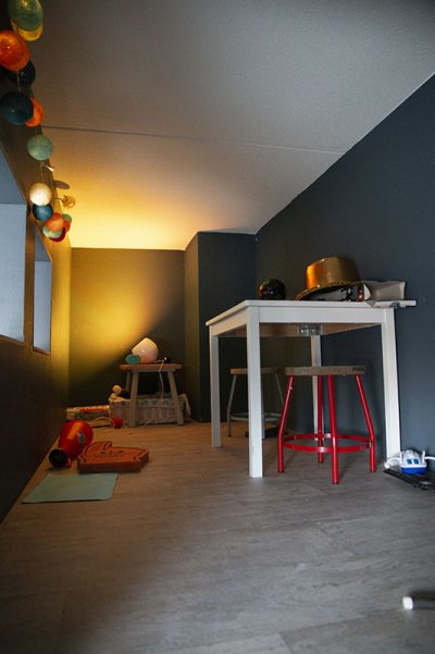

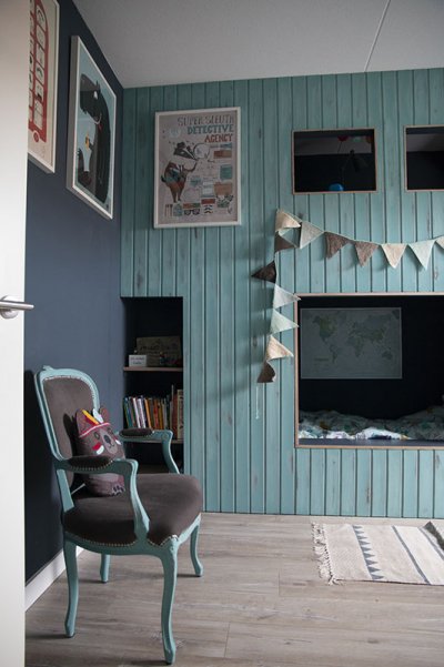

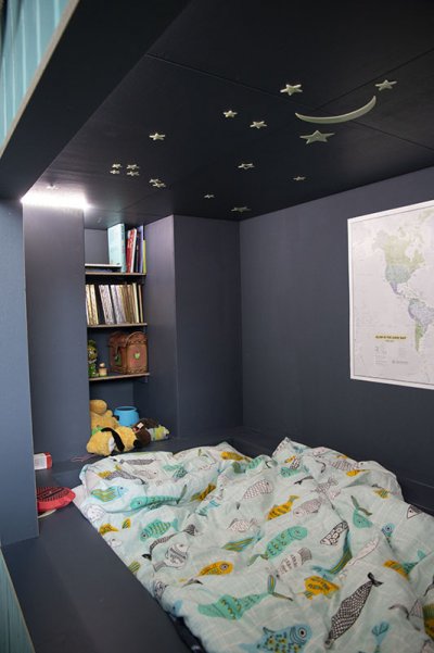

Uiteindelijk een heel frame van 2"x3" gemaakt en deze aan de binnenkant bekleed met 12mm multiplex van 62x122cm. De buitenkant volledig bekleed met vuren schroten. Er moest bergruimte komen voor boekjes en ook hier zat er weer een rookgasafvoer in de weg, maar hier konden we de ruimte mooi benutten voor een boekenkast, zowel in als buiten de bedstee. Boven de bedstee moest een speelzolder komen, die vanaf de zijkant bereikbaar zou zijn met een touwladder.
De klant heeft alles zelf geschilderd en aangekleed, en hun zoontje was supertrots op zijn nieuwe bed. Zelf ben ik ook erg tevreden over het eindresultaat.

Zijn die twee openingen van de speelzolder helemaal open, of zit daar glas in? Ik vroeg mij af of het veilig is!
Zijn inderdaad helemaal open. Er bestaat inderdaad een kans dat iemand er doorheen valt, maar dat is aan de ouders. Zij wilden het open houden (ik had nog voorgesteld om er spijlen in te maken, als een soort gevangenis).
