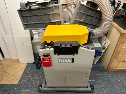

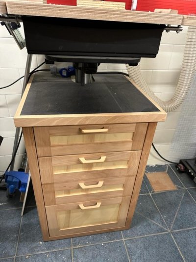

Is al weer poosje geleden, verrijdbare kast onder de kolomboormachine gemaakt en één van de laatste spiraal vlak- en Vandiktebank van Axminister Trade AP260SPT gekocht.

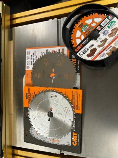

laatst nieuwe zaagbladen binnen gekregen en er komen er nog 2 vanuit de U.S.A. aangezien ik deze niet kon vinden in EU. Gelukkig dat mijn as 5/8" (15,87mm) is zodat US versie ook past.
Wat een genot om deze bladen te gebruiken t.o.v. de Freud die ik gebruikte.
zaagt door beuken en eiken als boter en zijn ook veel vaker te slijpen door veel groter carbite tanden dat erop zit.
  • CMT DADO Pro 230.312.08 HW 203 x 6,2-20 x 15,87 Z12 HW
  • CMT Orange Chrome 285.640.10M HW 250 x 3.2/2.2 x 30 Z40
  • CMT Orange Chrome 285.660.10M HW 250 x 3.2/2.2 x 30 Z60
Onderweg vanuit US
  • CMT Orange Chrome Ripping Blade 285.624.10 10"x0.126"/0.087"x 5/8" Z24
  • CMT Orange ITK Ripping Blade, Thin kerf 250.024.10 10"x0.098"/0.071"x 5/8" Z24

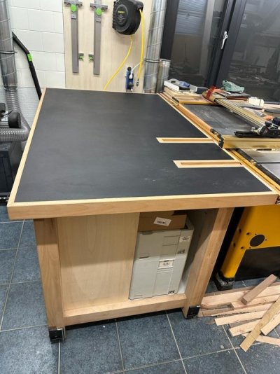

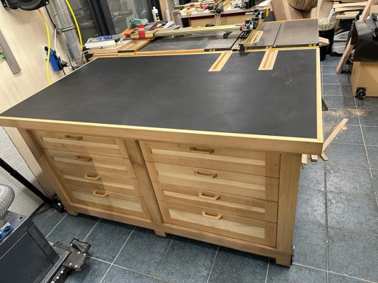

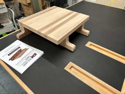

weer lekker bezig geweest.
outfeedtafel gemaakt van massief beuken en blad van 3 lagen MDF 18mm. (gewicht ca 200kg)
Lades met onderbouw softclose geleiders.
Op de poten quick release werkbank wielen gemonteerd.
oude wielen werden opgehaald terwijl ik met de gleuven in het blad bezig was, nadat ze opgehaald waren was ik vergeten dat de geleiderail nog niet vast zat waardoor ik uitschoot. Opgelost met een beuken inlay te maken.

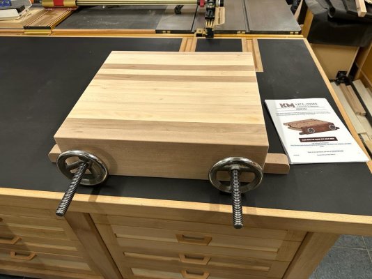

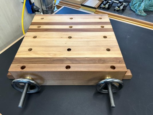

Aangezien ik nog geen goede werkbank heb en het beukenhout wat ik had niet genoeg was voor een blad voor de werkbank heb ik nu een moxon vice gemaakt.
Werkbank komt er wel maar kan nu nog wel even wachten

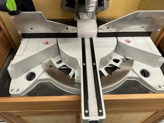

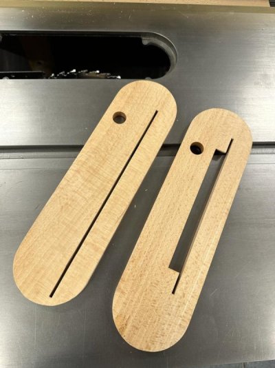

Had op de Festool Kapex al een Colliflower Zero clearence inlay, nu ook de Colliflower Cube ZCI erbij gekocht
