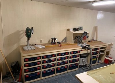

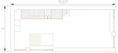

Door de aankoop van mijn huidige huis me oude hobby weer opgepakt.
Achter me huis staat een vrijstaande bedrijfsruimte van 9 x 3.5m welke bedoeld was voor de bouw van een home cinema, ook de reden waarom we dit huis kochten.
Door de aanschaf een 70" Oled vond ik de home cinema wat over killed.
De ruimte ben ik toen voor de helft gaan verhuren maar na 8 maanden werd de huur niet betaald en heb ik weer geheel in eigen gebruik.
Nu bezig om de ruimt om te bouwen en begonnen aan kast ruimte voor de L-Boxxen.
aantal jaar geleden had ik een zelfde collectie van Festool toen ik nog bij een Decor bedrijf werkte nu begonnen met de aanschaf bosch proffesional.
Gedeelte van de ruimte (ca 4,5m) is betegeld wat ik voorlopig zo laat en rest van de wanden heb ik nu bekleed met Tipoply platen.
Na veel lezen hier op het forum was ik van plan om een DeWalt tafelzaag te gaan kopen i.v.m. de Incra Milter 1000 HD die niet op de Bosch Proffesional GTS past.
Toch overstag gegaan voor de Bosch Proffesional GTS 10 XC aangezien hij nu te koop ston bij Amazon voor € 400,00
Nu heb ik al een paar keer meegemaakt bij Amazon.de dat de prijzen per dag anders kunnen zijn zo laatst ook de Bosch GEX 125-150 AVE gekocht voor € 149,99
Nu op zoek naar freestafel, lintzaag, schuurstaion, afzuiging etc. (Tips zijn welkom)
