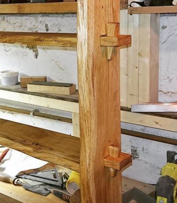

Nee hoor, ik kan de afbeeldingen prima zien. Mooi bed geworden. Maar even om mijn nieuwsgierigheid te stillen: hoe heb je het bord aan het hoofdeinde dan bevestigd aan de langsliggers.?
Ik heb er even geen foto van maar de achterkant met dit principe vast gezet:
Foto van een kruidenrek wat ik begin dit jaar heb gemaakt. Alleen zitten bij het bed de pennen (heet dit zo?), horizontaal. De liggers steken bij het bed erachter namelijk een beetje uit. Op de voorlaatste foto van het bed is deze nog niet geheel erdoor geschoven zie ik net. De lat waar de ligger van lattenbodem ophoudt, zo ver moet ie nog geschoven worden om 2m lengte te hebben, rest komt dus nog verder
