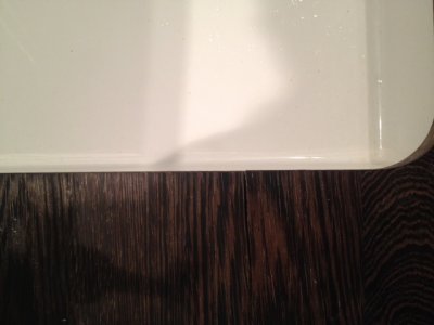

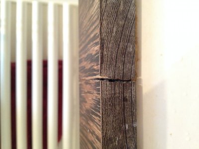

Een schrijnwerker is op het absurde idee gekomen om (gelukkig niet bij mij thuis) een wenge rand (2cm dik) bovenop een spoelbak te verlijmen. Bij het werken (drogen?) van het hout is er aan de ene kant een barst over de volledige diepte en breedte en aan de andere kant een scheur, beide ongeveer anderhalve millimeter breed. Hebben jullie een suggestie om dit op te lossen of om op deze spleten op te vullen?
Ik dacht aan bruine silicone, aangezien dat nog wat kan werken. Sowieso maar een dutsige oplossing, maar past bij een dutsig probleem. :)

Wellicht opvullen met wengé fineer. Daarna de kieren vullen met een pasta gemaakt van fijne koffiedik en watervaste houtlijm.
Wordt wel toegepast in de houtdraaierij. Laten uitharden en schuren. Klinkt raar maar werkt wel. Even een proefstukje maken.

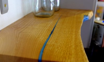

volgieten met epoxy eventueel op kleur gebracht maar persoonlijk zou ik gewoon transparant gebruiken
roeliepoelie
6 sep 2011
504
Dat 'glow in the dark epoxy', waar kun je dat kopen?
Is dat gewone epoxy waar een kleurstof door heen zit.
Waar kun je dat halen?

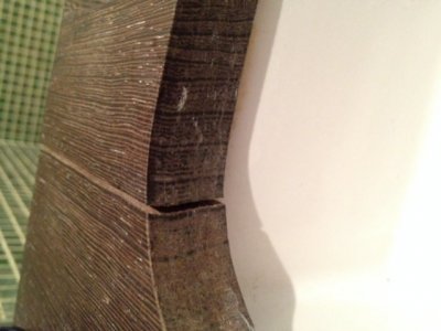

Deze wasbakken zijn ervoor gemaakt onder het blad gemonteerd te worden, zo gek is het niet (of is het echt alleen een randje Wenge over de wasbak welke dan wel in een onderliggend werkblad verzonken ligt?) Het probleem zit em denk ik in de afwerking van het hout. Ik vrees dat vocht zich een weg in het kopse hout gebaand heeft. Reparatie op welke manier dan ook kan best een oplossing voor de scheur zijn maar geen vordering tov het dan nog steeds arm afgewerkte werkblad.

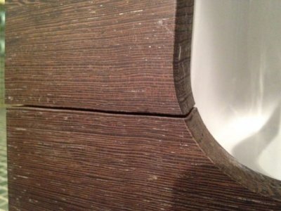

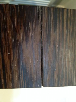

Denken jullie dat dit eenmalig werken van het hout is (niet droog genoeg)?
Voor de volledige barst lijkt de fineer mij een goede oplossing. Voor het half gescheurde stuk (zie de betere foto) lijkt mij dit moeilijker. Probeer ik daar ook fineer tussen te lijmen of zouden jullie daar stukken weghalen eerst?
Ik heb persoonlijk meer vertrouwen in lijm met zaagsel dan lijm met koffiedik :) plus ik drink geen koffie.

219
