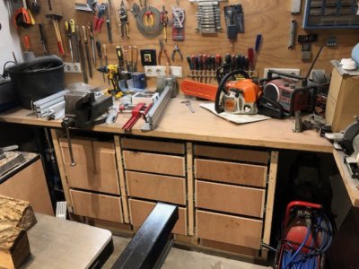

Heb je een foto van je werkbank? (mag ook per pb als je dat liever niet openbaar hebt). En hoe heb je de hoogte van het werkblad bepaald?
tip om hoogte te bepalen: handen langs je lichaam laten hangen en hoogte van je knokkels is dan bovenkant werkblad.

Bij deze de foto. Let niet op de zooi die erop staat :D
De hoogte van de bovenkant van het blad is 91 cm tov de vloer. De werkbank bij mijn vader in de garage was 89 cm, en die was net iets te laag voor mij (vond ik). En met de ondersteuning aan de voorkant eronder (stalen koker 4x4 cm) kon zo mijn oude tafelzaag er precies onder worden gereden (stond op wielen). Nu heb ik daar lades onder gemaakt (moeten nog frontjes op en greepjes aan) omdat mijn huidige zaag groter is en er toch niet meer onder past.
Als je wilt weten wat een makkelijke hoogte is voor je, moet je op een bestaand object een plaatje hoet leggen zodanig ondersteund dat het voor jou op de juiste hoogte zit. Of bijvoorbeeld het aanrecht in de keuken, dat is meestal ook ongeveer 90 cm hoog.

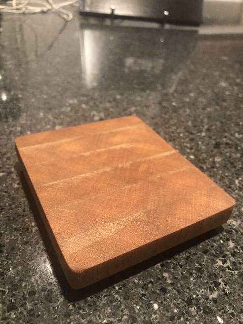

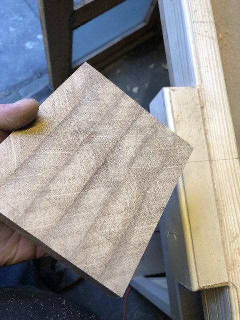

Afgelopen week verder gegaan waar ik gebleven was. Ik heb de plank die uit de klemmen kwam over de zaagtafel gehaald en de kopse kanten gebruikt als "patroon" voor de bovenkant en deze verspringend verlijmd. Daarna verder gegaan en hieronder de foto's van het proces. Het gebruik van de kantenfrees ging nog niet helemaal lekker, en ook het helemaal recht maken van de stukken hout kan verbetering gebruiken. Maar verder vindt ik het voor een eerste "plank" geslaagd. Op naar het volgende project!

Dit werkt voor mij niet, dan wordt m'n werkbank erg laag :p
Bekijk bijlage 93569
Bedankt voor de tip en mooie werkplek! Ik heb op de crosscut slede van m'n zaagtafel een plaat gelegd, dat vindt ik eigenlijk wel een fijne werkhoogte.

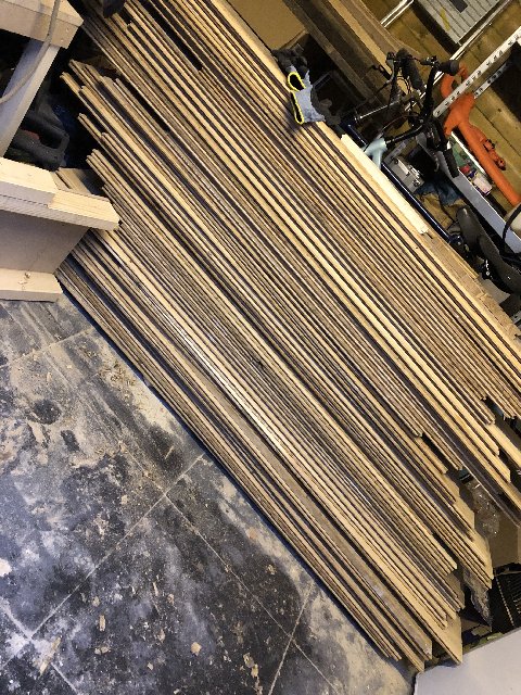

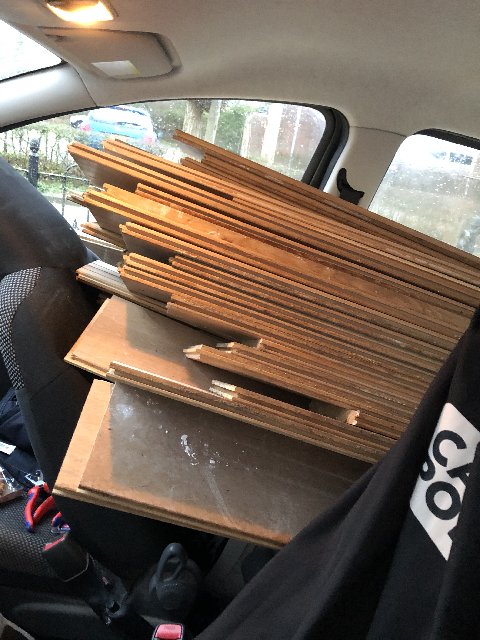

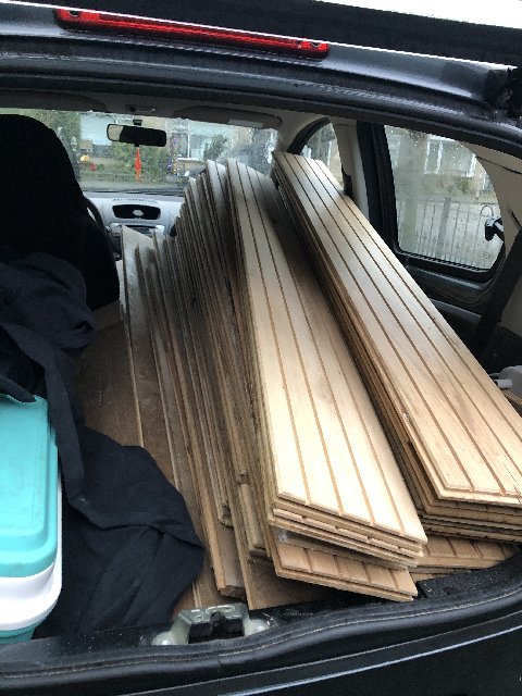

Vandaag een buitenkansje, een ouden eiken parket vloer die gratis op te halen was. Heb momenteel de helft meegenomen, dus als er iemand in Zeeland nog mooi hout zoekt. Stuur me even een prive bericht.

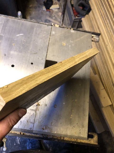

Zoals op de foto's te zien, is niet elke plank recht en moet ik ook de groeven aan de achterkant nog weghalen. Hoe kan ik dit het beste doen, zonder dat het direct een hoop kost? Een mogelijke oplossing is een vandiktebank, maar dat is ook gelijk een dure. Als iemand suggesties heeft, dan hoor ik dat graag. De tong en groef kan ik op de zaagtafel verwijderen. Wel vraag ik me af of ik daar niet beter een cirkelzaag met geleider voor kan gebruiken?
Anyway, foto's!
En toen was er hout :D

Je kunt ook vlakken met je cirkelzaag. Maar nooit meer dan de hoogte van je zaag. Google maar even. Als je de groeven van de achterzijde wil verwijderen kan het zijn dat het hout echt krom gaat staan. Heb dit een keer gedaan met noten parket ging door de vandiktebank en toen ik een paar dagen later keek was ie een 30 cm krom. Doe dus eerst een paar testjes.
https://www.youtube.com/watch?v=21u4bou930w
Bedankt voor de tip. Mijn zaag is niet diep genoeg en een vandiktebank wilde ik nog graag hebben. Dus wellicht gaat die er toch komen.
Die had ik zelf inderdaad ook gezien, ga ik zeker gebruiken. Dankjewel!
