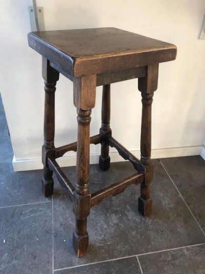

In onze halfopen keuken hebben we een barretje. Een iets verhoogd uitstekend blad haaks op het aanrecht, waar we meestal aan eten als we met z'n 2-en zijn.
We hebben daar 3 houten barkrukken bij staan (de 3e is voor de kat zodat die daarop lekker naar buiten kan kijken door de openslaande deuren :)).
Het zijn krijgertjes, zijn door de vorige bewoners van het huis achtergelaten. We zouden ze eigenlijk na de verbouwing van de keuken vervangen, maar dat is er (bijna 10 jaar na dato) nog niet van gekomen.
Maar ze beginnen nu echt minder te worden; de lijm tussen de verbindingen laat los en er zitten her en der scheuren in. Nog afgezien van het feit dat het hout kaal wordt (het was donker eiken denk ik) en er scheuren ontstaan in de dwarslatten.
Twee krukken zijn nog redelijk, bij de derde is het eigenlijk niet meer vertrouwd om op te gaan zitten. Die schommelt dan alle kanten op (en is dus voor de kat).

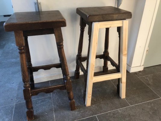

Voor de beeldvorming:
Geef toe, dit is niet helemaal meer modern. En dit is de mooiste...

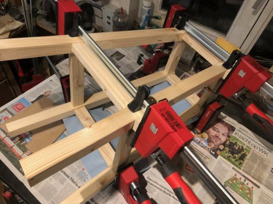

Omdat er toch wat moeilijke hoeken aan zitten (de poten staan alle vier onder een hoek van 5 graden naar buiten) en we niet zeker wisten hoe dik de poten moesten worden om het niet te robuust te laten lijken, ben ik begonnen met een voorbeeld uit vuren. Gewoon van een goedkoop stuk balk, verzaagd en geschaafd naar de juiste maten.
Ook weer wat geoefend met de Domino. Eerder alleen rechttoe-rechtaan verbindingen gemaakt, nu moet het onder een hoek en ook nog eens netjes in het midden van de poot. Dat is niet overal even goed gelukt, maar dat vermoeden had ik al. Vandaar de testkruk...

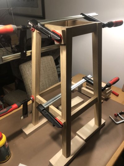

Van het zagen/schaven geen foto's gemaakt, maar hier staat het eerste A-frame in de klemmen.
Poten zijn 34 x 34 mm met afgeronde hoeken (R3,2).
En hier oud naast nieuw.

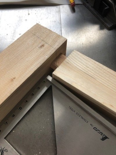

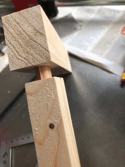

Ook moet ik nog stoeien met de Domino.
Het moet dus zo worden qua hoek ten opzichte van elkaar:

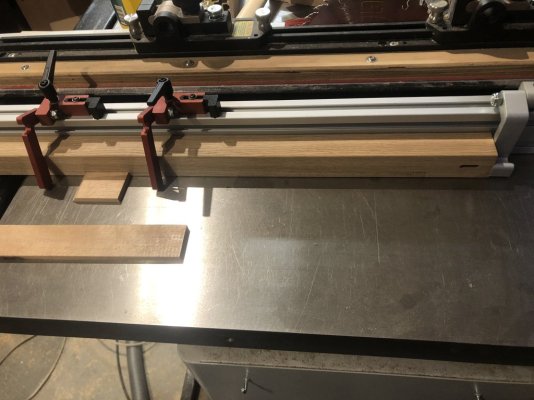

Alleen moet dan de dunne lat (dwarslat nu 25mm dik) in het midden komen van de dikkere (poot, wordt 34mm). En daar stoei ik nog mee om die netjes in het midden uitgelijnd te krijgen:
Hoe doen jullie dat met de domino?

Als ik op een kleiner oppervlak een domino wil plaatsen dan klem ik er een klos bij naast om meer vlak te hebben waar de antislip vlakjes van de dominofrees houvast hebben. Om een dunnere regel op een dikkere poot in het midden te krijgen leg ik een stuk triplex onder de zool van de frees, even puzzelen welke dikte benodigd is, een andere keer misschien een stukje laminaat afhankelijk van de dikte van alle gebruikte materialen.

@Wim1965 dus gewoon trial and error? Daar was ik al bang voor. Dan inderdaad een hulpplaatje op dikte schaven van 1/2 het verschil tussen beiden. En dan ook consequent werken om in beiden de domino van dezelfde kant erin te frezen; die fout maakte ik met de proefopstelling tot 3x achter elkaar.
Ik had om in de kop van de dunne lat te boren er al 2 naast geklemd om 'm breder te laten zijn.
Je zou ook een kant van de domino in een ruimer gat kunnen lijmen?
De domino met de verruimde stand maakt het gat in de breedte ruimer, maar dat kan ik dmv goed paren goed genoeg krijgen.
Als ik het gat in de hoogte extra ruim maak (dus in 2x frees met verschillende hoogte), wordt dan niet juist het pluspunt van de domino (bij montage goed uitgelijnd) teniet gedaan? En belangrijker, de stevigheid van de verbinding door het te ruim passen? Naast de domino zit niet zoveel hout om een goede kopse verlijming te krijgen; de sterkte moet uit de domino zelf komen (=pen en gat), dus die wil ik nauwpassend houden als het kan.

De brede stand op de domino heeft beperkt invloed op de sterkte, die komt voornamelijk van het lijmoppervlak en je mist 1 of 2 smalle zijdes dus het zou kunnen.
Ik zou liever een mal maken zodat ik de domino onder een kleine hoek plaats zoals Wim ook bedoeld!

Klopt, maar ik kan de domino goed uitlijnen in de breedte. Die brede stand op de machine heb ik dus niet nodig.
Het probleem zit 'm juist in de hoogte...

Je kunt ook je domino zo goed mogelijk maken in de poot en dwarslat. Als je dwarslat dan niet helemaal in het midden blijkt te zitten, de dwarslat aan 1 kant schaven.

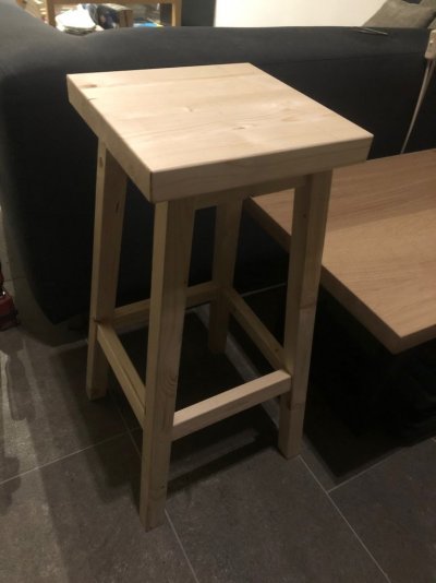

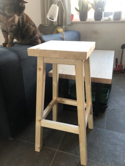

Na wat uitproberen en enkele latjes geschaafd te hebben met verschillende dikte, heb ik de resterende gaten (met wat vallen en opstaan, iets van 1x meten en 2x zagen/frezen :mad:) er goed in gekregen, in ieder geval goed genoeg voor een try-out.
Het prototype is af en goedgekeurd. Nog even van 1 van de poten een mm afschuren, hij wiebelt een heel klein beetje.
Nu nog bedenken uit welk hout het onderstel gemaakt gaat worden (nog ideeën?) en of we 'm inderdaad gaan schilderen. De zitting blijft in ieder geval blank eiken (afgewerkt met Skylt).
Wel wat leerpunten: eerst goed kijken waar de domino's moeten komen en ze dan ook in beide delen van het hout vanaf dezelfde kant infrezen. En niet eerst in de tussenlat om er vervolgens achter te komen dat dat niet het meest handig is om dat ook van die kant in de poot te doen.
En bij de uiteindelijke krukken worden de onderste dwarslatten iets dunner, die zijn iets te breed en te lomp nu.
Maar daar is een prototype voor, toch?

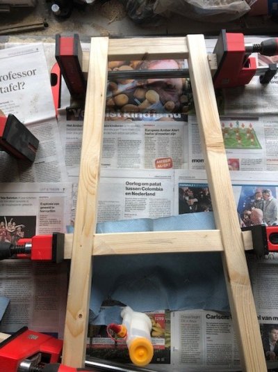

Hier stond 'ie in de lijmklemmen
Af, wel een donkere foto zie ik nu...
En goedgekeurd, ook door de kat (na enige aarzeling).

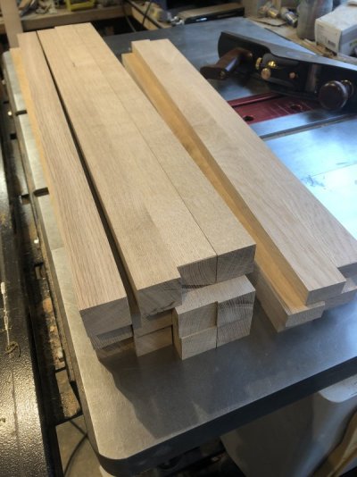

Dus, het hout rondom de kerstdagen voor de 1e maal grof geschaafd en de uitgezocht hoe het mooi uitkwam.

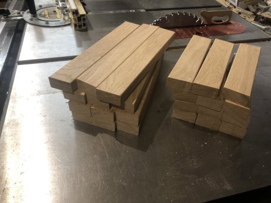

Na de kerst van een overgebleven balk kortere delen gezaagd, en geschulpt en geschaafd tot poten en dwarslatten. 12 stuks van ieder voor 3 krukken.

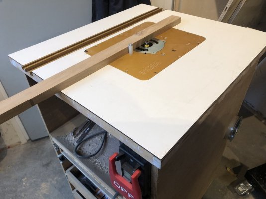

De dwarslatten en poten op de freestafel voorzien van een afgerond kantje

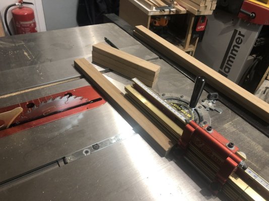

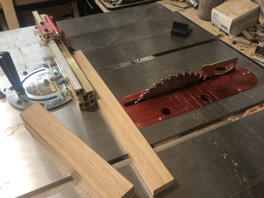

en op lengte gezaagd. Onder een hoek van 5 graden, want de poten van de krukken staan iets naar buiten.
Daar komt de Incra afkortaanslag goed van pas; iedere keer zonder nameten precies 5 graden
En dan zijn de onderdelen op lengte.

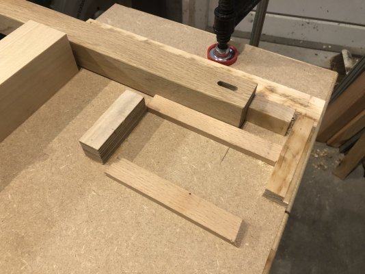

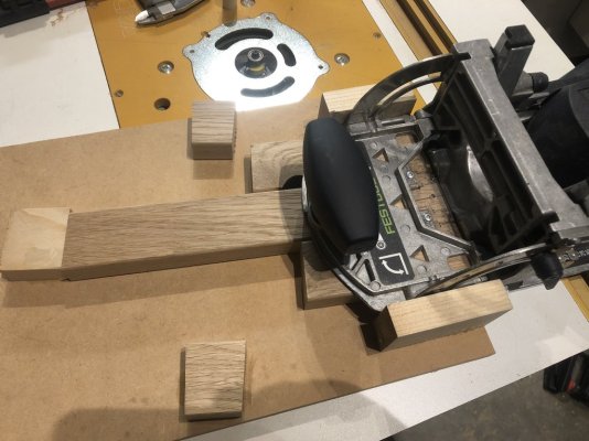

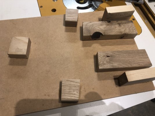

De verbindingen worden gemaakt met domino's. Om te zorgen dat ze allemaal op dezelfde plek komen, maar ff een paar malletjes gemaakt.
Voor de tussenlatjes was het wat lastiger; die zijn gezaagd in een hoek van 5 graden, en daar moest ik dus recht op de zaagsnede ook een domino infrezen. Ook daar maar een mal voor gemaakt om de latjes in te klemmen en de domino op steeds precies in het midden in te frezen.

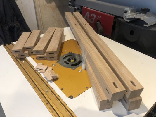

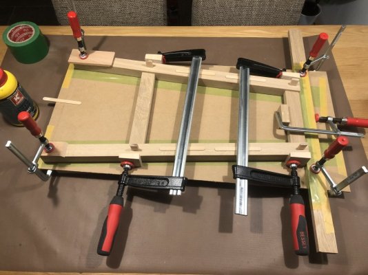

Dan is dit het resultaat: een bouwpakket voor 1 kruk.

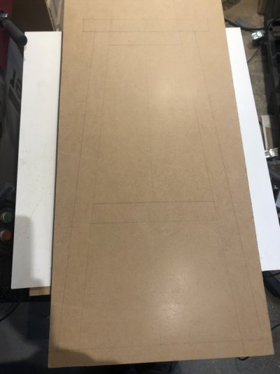

Om te bepalen hoe lang alle onderdelen moesten worden en te controleren of de berekeningen klopten, heb ik voor het zagen een model op schaal getekend op een reststuk mdf (al is het niet goed te zien op de foto)
Datzelfde model heb ik tijdens het lijmen ook gebruikt om de pootdelen in model te houden en makkelijk te kunnen zien of de hoek van de poten goed bleef.
Vastgeklemd op een lat die ik precies op de bovenlijn heb gezet, om de bovenkant niet te laten verschuiven. De poten onderling geklemd met blokjes ook onder 5 graden gezaagd om de klemmen er toch recht op te kunnen zetten.
En dan 2 van deze delen samengevoegd tot 1 kruk.
En dat 3x...
