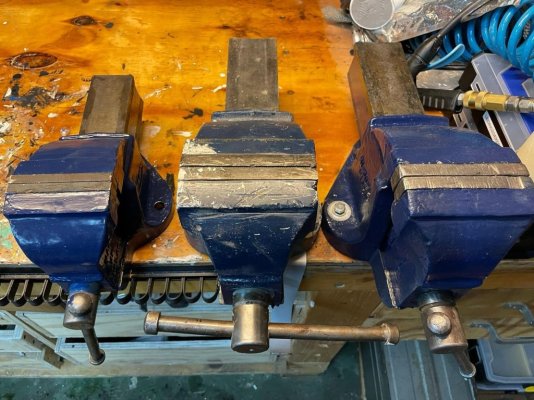

Hoewel een bankschroef niet direct voor "woodworking" geschikt is, heb ik er wel veel plezier van. Rechts twee Paramo No4, links een No2. Dan heb ik op mijn gereedschapwagen nog een kleine No1 en op de werkbank een meubelmakersbankschroef met quick release.
Een werkbank is pas compleet als je een bankschroef gemonteerd hebt:)
Een Ridgid of Heuer gaat ook meerdere generaties mee, maar ik vind het opknappen leuk. En het is duurzaam omdat de kwaliteit zo goed is, dat ze vrijwel onverslijtbaar zijn.

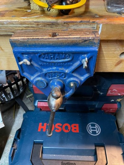

Met deze Paramo is het allemaal begonnen. Hier via het forum gekocht.

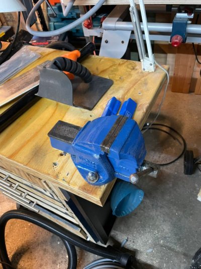

En dan hebben we nog deze No1. Eigenlijk hebben deze de verkeerde kleur blauw:) Misschien dat ik de No1 nog snel even in donkerblauw verf zet.

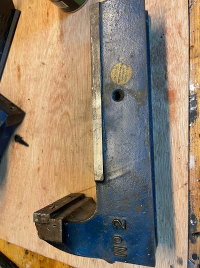

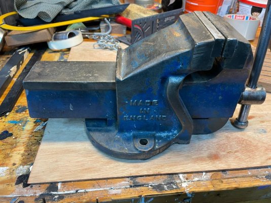

Voor een klein vergelijkend onderzoek nog deze op MP op de kop getikt. Een No2 van waarschijnlijk midden 60-er jaren. Nog met de originele verf en de sticker bij de opening voor het olieen van de spindel.
Bij het demonteren heb je twee verschillen; de veer op de spindel is geborgd met een stift in plaats van een splitpen en de "moer" waar de spindel in loopt is verwijderbaar. Dat laatste is makkelijker bij de productie, maar het (de) monteren is lastiger dan bij de Paramo omdat het in een bepaalde volgorde moet. Stift of split pen is mij om het even.
WhatsApp Image 2023-02-21 at 21.18.22.jpegWhatsApp Image 2023-02-21 at 21.18.23.jpeg

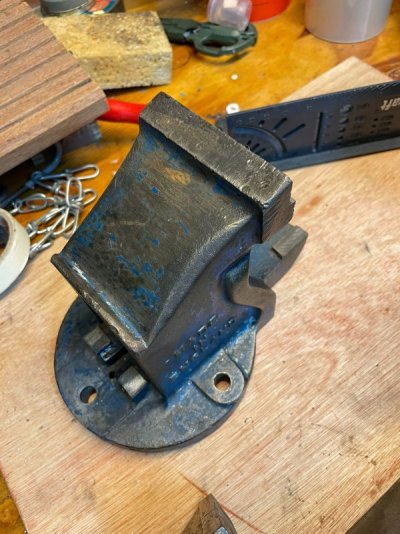

Helaas zitten twee schroeven van de bekken muurvast en zullen waarschijnlijk moeten worden uitgeboord en dan alles vervangen door M6 metrisch Dat zal tzt gelijk met het opnieuw in de verf zetten gebeuren. Tegen die tijd haal ik de No4 Paramo ook nog een keer uit elkaar om van een nieuwe laag verf te voorzien en daar ook de witworth schroeven te vervangen door M8 metrisch.
Welke is kwalitatief beter? Geen idee en heb ook geen voorkeur.
10.011
3.554
Voor die schroeven kan je een slagschroevendraaier proberen. Daar komen zulke schroeven meestal wel mee los.
Waarderingen: XL500SZ
10.011
3.554
Dan moet je er even de fakkel op zetten. Bij hbm hebben ze volgens mij setjes van 4 van die losse bitjes.
10.011
3.554
Omdraaien, zodat je weer een mooie scherpe kant boven hebt. Zijn bankschroeven lijken wel van een school of zo te komen.
