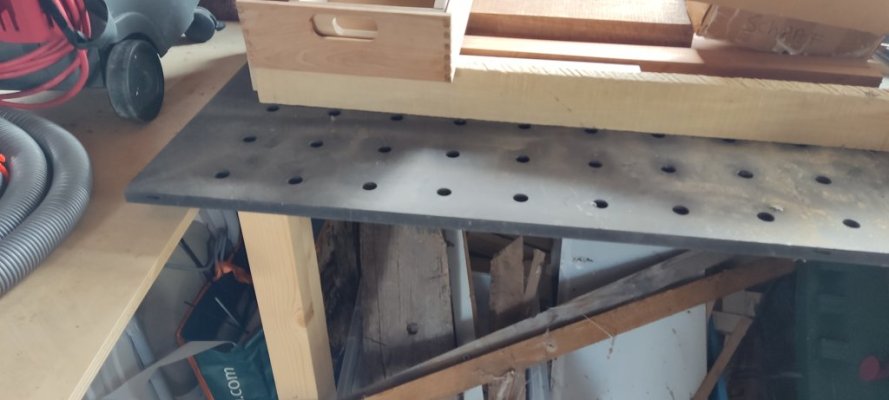

De bankschroef komt op een zelfbouw MFT-plaat te staan, hier heb ik een lichte werkbank onder gemaakt. Geen 500kg hardhouten kolos zoals je hier soms ziet, maar hier moet ik het voor nu mee doen. Ik ga immers over een paar maanden verhuizen en in de nieuwe setting komt er wellicht wat stevigers/groters/mooiers, of nog even niet (ik weet het oprecht nog niet). Het lijkt me sowieso fijn om de boel loshaalbaar te maken, zodat als ik hem niet nodig heb hij ook niet in de weg zit. Maar goed, het moet wel bij voorkeur spelingsvrij en vrij stijf gemonteerd kunnen worden. Hoe doe ik dat slim of zijn er nog trucs die ik mis? De bank schroef onder de tafel hangen kan, maar er loopt wel direct aan de rand een lat onder. Ook is bevestigen dan iets lastiger.
Nu wilde ik een fors stuk 18mm mpx (30x50) oid nemen en daar de bankschroef op maken. In dit mpx frees ik een MFT-patroon (ik heb een gatenrijset) waarna ik er 20mm rondhout in verlijm. Hierdoor kan ik dan de bankschroefbasis makkelijk op dit mft kwijt. Eventueel nog een lijmklem aan de zij/achterkant om verticale beweging te voorkomen.

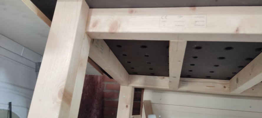

@1: Ik zou de onderzijde van de MFT aanpassen, heb ik ook gedaan met het frame van mijn werkbank. Was even werk, maar geen seconde spijt van. Uitstekende bankschroef heb je zo vaak last van, al is het maar als je iets hebt dat groter is dan de mft.
constructief maakt het toch niet uit of het gewicht op het werkblad steunt of aan het werkblad hangt?

Mijn idee was om hem op een plaat te zetten met daaronder dus 20mm 'pinnen' (rondhout, benchdogs, zoiets) zodat je hem ook weer kunt verwijderen. Ik hoopte dat met een paar pinnen en een lijmklem de boel vast blijft zitten, bij hangen wordt dat iets lastiger.
Heb er vandaag even goed overnagedacht en ik ga hem toch onder de tafel monteren.
Ik pak een dik stuk mpx en hang dat onder het frame denk ik dan. Daar monteer ik de bankschroef aan. Het mpx schroef ik dan op de linker en middelste balk (en de voorste) zodat het goed vast zit, maar ik de gaten in de MDF-plaat nog kan gebruiken.

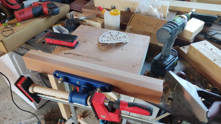

ik was het in mijn hoofd weer aan het overengineeren, terwijl ik eigenlijk gewoon op korte termijn iets moet hebben. Tel daarbij op dat ik in een loeihete locatie stond te werken en de helft van mijn gereedschap opgeborgen is ivm verkoop huis en alles netjes enzo. Toen ik stond af te korten met de decoupeerzaag wist ik weer waarom ik die afkortzaag gekocht had :p. En ik weet eigenlijk te slecht wat voor mij goed werkt.
Op onderstaand project ben ik ook niet echt trots, het is gewoon een test, en dat zie je.
Gevolg, ik heb vrij quick and dirty een behuizing gemaakt waar de spindel invalt, waarbij ik accepteer dat ik over een half jaar een mooie ga maken als ik een mooie werkbank heb gebouwd/gekocht/gekregen/gevonden. De bek wilde ik wel goed hebben, en daar heb ik dus wat meer materiaal gebruikt. Waar ik normaal domino's en lijm gebruik heb ik hier geschroefd, dan kan ik evt nog wat tweaken.
Op wat 50x75vurenhout na komt alles uit de oude voorraad.

Ik heb 2x 15mm multiplex op elkaar geschroefd, met daaronder een framepje van de 50x75 vurenhouten balkjes. Links en rechts is hij ondersteund en tussen die 2 balken zitten achterop en in het midden nog 2 balkjes. Dit voor de stijfheid.
De spindel is in het mpx bevestigd, ik accepteer dat dit geen 100 jaar meegaat.
Op het frame zit aan de voorkant een balkje hard maple bevestigd, en de beweegbare bek is van sapele.
Vrijdag ga ik weer klussen en dan zal ik beide bekken even breed maken, en een plaat onder de behuizing schroeven. Die plaat kan ik dan gebruiken om de 'miniwerkbank' op de grote werkbank te klemmen.Gewoon met lijmklemmen, die heb ik immers genoeg. Ook frees ik dan de hoekjes van de bekken weg (ziet er minder lomp uit) en zal ik de gaten voor dogs frezen.
Daarna alles even in de osmo zetten.
Leermoment voor mezelf, ook als je heel zoet schaaft moet je niet uitschieten over multiplex. Toen ik het hardhout schaafde zat ik niet op te letten en trok ik dat spoor over het mpx. Jammer, maar het is niet anders.
Ook leuk om te ervaren was het verschil tussen een goedkope milwaukee speedboor van de bouwmaat en een forstner van CMT. Die laatste gaat zoveel mooier door het hout heen. Zeker bij het hardhout merk je dat wel.
Dank voor het meedenken gents!
