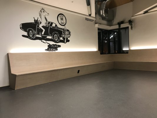

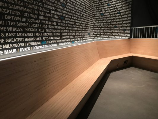

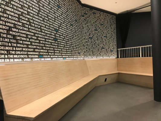

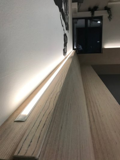

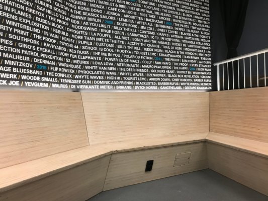

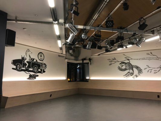

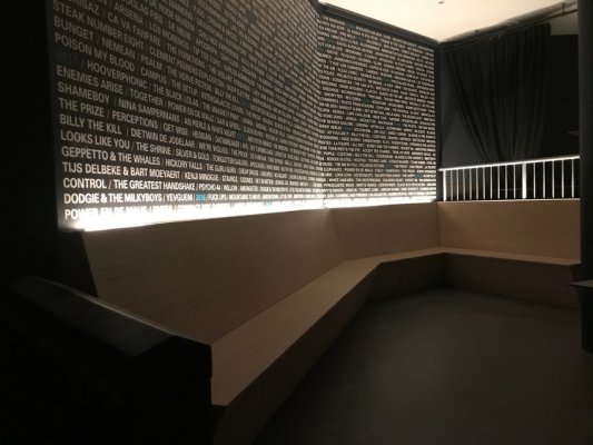

Reeks foto's van banken gemaakt voor plaatselijke jeugdhuis (2 hoekbanken met totale lengte van bijna 25m)
onderstructuur in multiplex WBP OKOUME 18MM

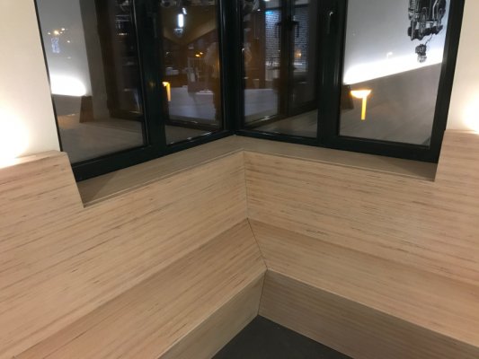

afwerking met Baubuche panelen van 35mm
bovenaan ledstrip ingefreesd (warm wit) voor sfeerverlichting met RF bediening
afgewerkt met Rubio Monocoat Natural

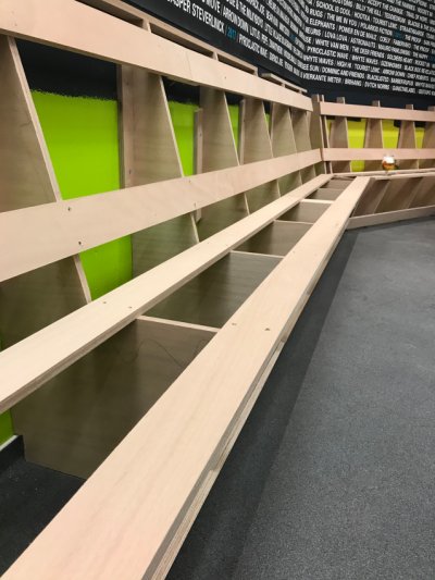

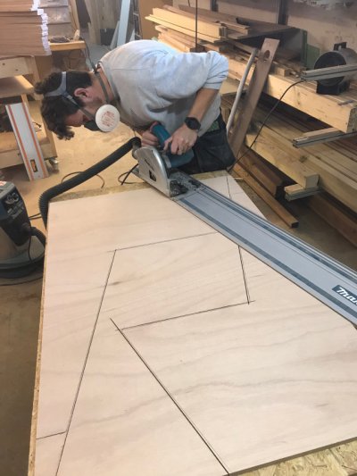

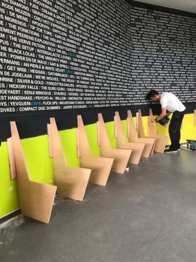

Grof uitzagen van de structuur

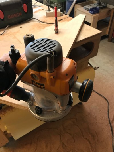

met mal en copieerfrees naar correcte afmetingen frezen
plaatsen van de structuur

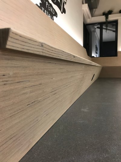

latten maken alles tot 1 geheel en kunnen gebruikt worden voor het vastzetten van de baubuche panelen

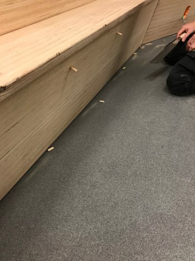

alle panelen werden onzichtbaar bevestigd, enkel de onderste panelen werden langs voor geschroefd, maar vervolgens afgedopt met deuvels

@wimpie Kun je nog wat ervaringen delen betreffende de Baubuche — dat is een materiaal dat me interessant lijkt. Was het makkelijk te zagen/verwerken? Dingen tegengekomen?
Mooi project trouwens!
EDIT: Tikfouten hersteld.
wimpie
29 sep 2015
295
114
@wimpie Kun je nog wat ervaringen delen betreffende de Baubuche — dat is een materiaal dat me interessant lijkt. Was het makkelijk te zage/verwerlen? Dingen tegengekomen?
Hey Bert,
die Baubuche panelen zijn Oostenrijks, heb de technische fiche en verwerkingsinstructies bijgevoegd. Eigenlijk is dit "afval" beukenhout dat ze recycleren tot massieve panelen. kan je zeggen dat een volledige plaat (600x35x4500) verdomd zwaar is (80kg) om met 2 te verwerken... Om te frezen en zagen moet je echt wel scherp materiaal hebben, klus begonnen met een nieuw 24 tands blad op onze Makita SP6000 invalzaag en je voelt dat dit nu zijn beste tijd gehad heeft... Door de lamellen geeft dit een moderne uitstraling, oppervlak is zeker niet foutvrij, soms zie je gaatjes maar dat hoort bij de "stoere" uitstraling. Het is beuk dus moeilijk om een neutrale olie op te krijgen. Hadden de fout gemaakt om er eerst de witte Rubio Monocoat op te zetten (cfr eik of rubberwood) maar dit viel serieus tegen (gaf wit/roze wolken), gelukkig maar stuk gedaan en hebben er alles terug kunnen afschuren en nu staat er een naturel op.
