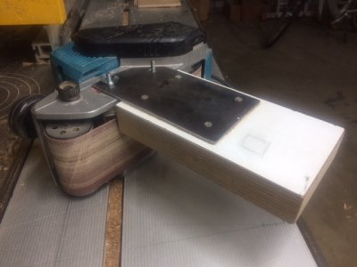

163
Mijn 3 is al een jaartje of 15 oud denk ik, dit is de schuurmachine die ik het meest gebruik. Ik gebruik hem ook vaak voor het schuren van de kanten van tafelbladen, heb er een demontabel steuntje voor gemaakt wat dan op het blad rust, dit is superhandig.
