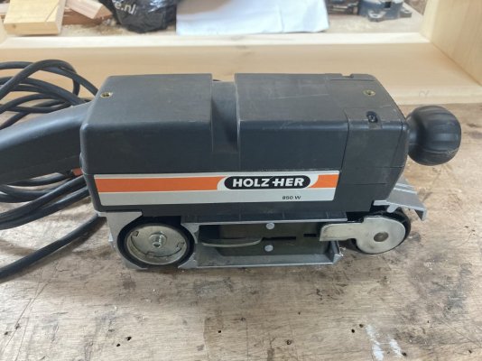

Een aantal maanden geleden een Holzher bandschuurmachine gekocht , met een aantal extra schuurbanden .
Het is het type wat later door Festool is nagemaakt .
Alleen deze schuurbanden scheuren snel kapot . Kan dat door de leeftijd komen ?
Groeten Willem

Scheurt de band of laat de lijmnaad los? Als de lijmnaad los laat is dat vaak omdat de banden oud zijn. Ik gebruik dat schuurpapier dan op een schuurblok om bijvoorbeeld kanten te breken.

Hij scheurt niet op de lijmnaad , maar op het gewone vlak .
Na een paar minuten schuren scheurt deze kapot , kan ook geen scherpe bramen of zo vinden .
Misschien de leeftijd in combinatie met warmteontwikkeling .
Voordat ik nieuwe schuurbanden ga kopen .

Het type is niet nagemaakt door Festool. Ze hebben op de holzher machine festool geplakt. Toen ik festool verkocht heb ik festool onderdelen op holzher geplaast.
Ik zou het bij de sporing zoeken maar een paar banden kosten je de kop niet. Ik had hier nog wat oude banden liggen die ik na 12 jaar wilde gebruiken nou daar liet de lijmnaad na enkele seconden los.

Deze heeft geen toerenregelaar , dan toch maar een paar nieuwe schuurbanden kopen en kijken hoe dat gaat .
De banden lopen er niet af , zou goed moeten zijn .
Uiterlijk dezelfde maar binnen weet ik niet . Volgens mij was Holzher ook de eerste met een cirkelzaag met liniaal .
Volgende week verder proberen , morgen geen tijd .

Het kan ook zijn dat de grafiet-steunplaat aan vervanging toe is. Die zorgt ervoor dat de band met zo min mogelijk weerstand over het contactvlak loopt. Als onderdeel te verkrijgen via Festool met een artikelnummer dat je in hun online onderdelen-catalogus kunt vinden (Ekat) en ook bij Klium, geloof ik.
