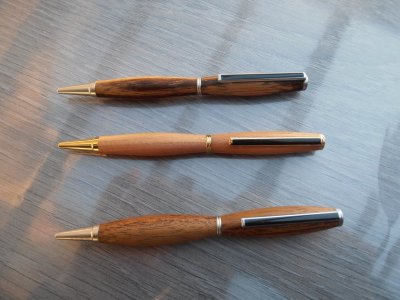

Wat op mijn verlanglijstje stond heb ik vandaag eens voor de eerste maal uitgevoerd.
Ik ben naar Willy Vanhoutte (België) geweest deze namiddag om het nodige aan te schaffen voor balpennen te draaien.
De nodige uitleg heb ik daar gekregen qua binnenwerk voor balpennen en het systeem van draaien.
De onderste op de foto was mijn eerste uitvoering, maar ik vond hem wat dik uitgevallen. De 2 andere zijn een stukje dunner en zijn volgens mij prima.
Deze liggen goed tussen de vingers om te schrijven.
De gebruikte houtsoorten zijn voor de onderste en bovenste muteyne en de middelste is perelaar.
Dit is iets heel plezant om te draaien en gaat vrij snel éénmaal je het systeem onder de knie hebt.
Eén nadeel is, als moeder de vrouw en kinderen dit gezien hebben, dan heb je vlug een bestelling vast.
Ik hou mijn hart al vast als andere familieleden, vrienden en kennissen dit zullen zien.
Hier de 3 resultaten.
