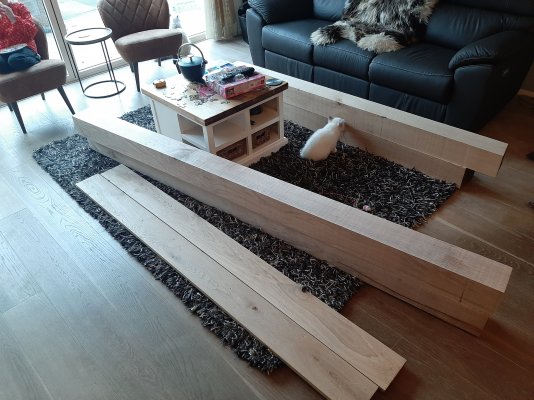

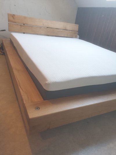

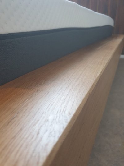

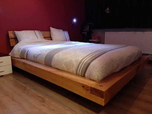

Zo ik ben ook weer een projectje gestart.
We waren toe aan een nieuw bed en wat is er nu mooier dan een massief houten bed.
Wederom moest ik weer veel lezen en info verzamelen op het web, ben immers maar een amateur.
En materiaal en hout besteld.

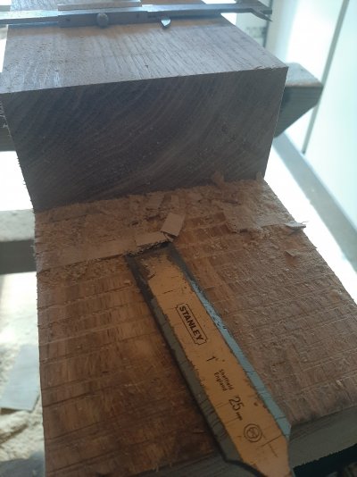

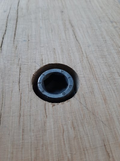

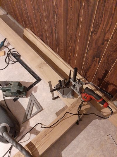

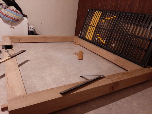

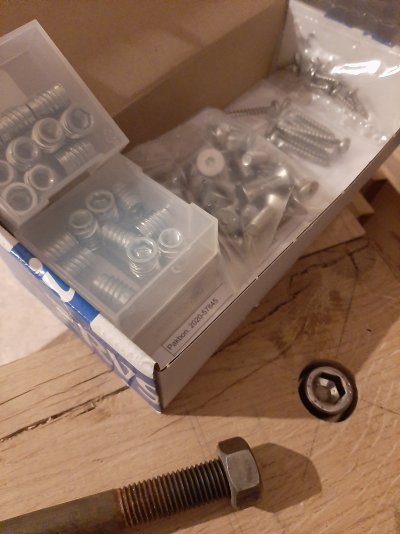

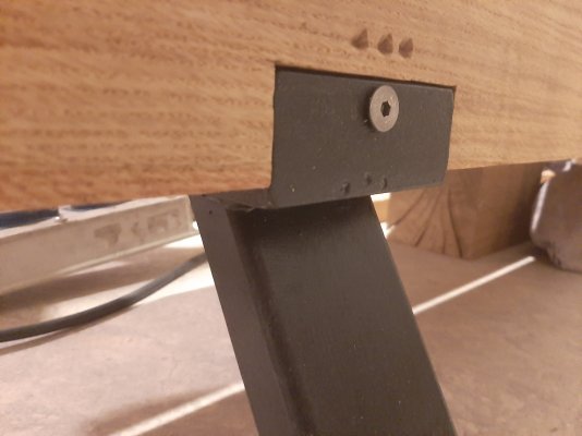

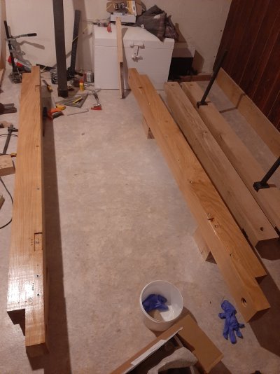

Gebruikte bouten zijn binnenzeskant (inbus 14) 16x130 12.6staal. Echter na één nacht in het eiken gezeten te hebben, waren ze al aangetast en geroest. Oorzaak? Misschien nog vocht in het kernhout aanwezig of door het looizuur? Daarom alle schroeven en bouten in rvs316 besteld en ook 4 nieuwe rvs316 M16 bouten en moeren incl sluitringen.20201124_174348.jpg20201124_150233.jpg20201128_010932.jpg

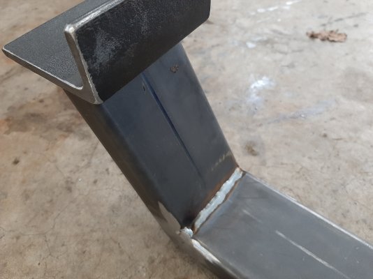

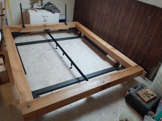

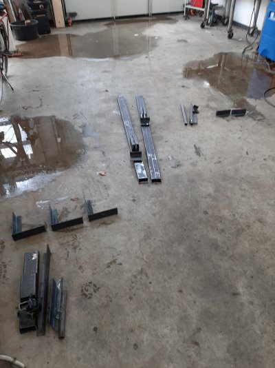

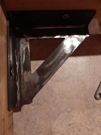

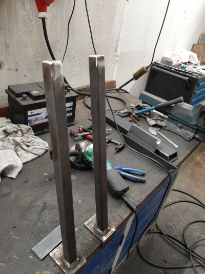

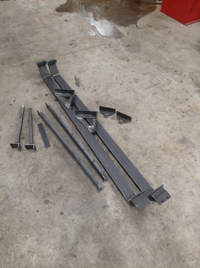

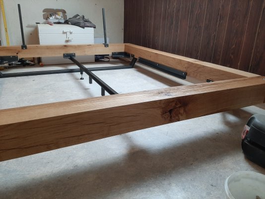

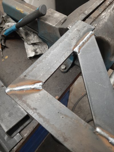

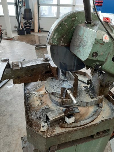

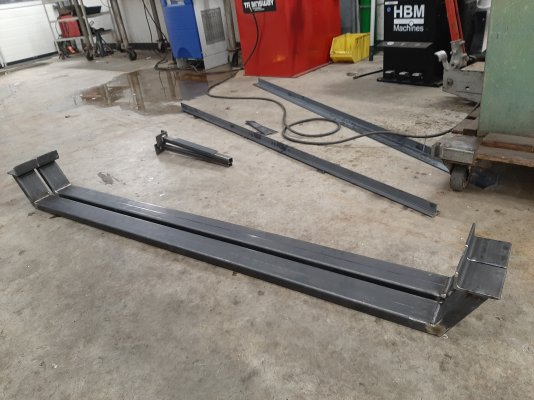

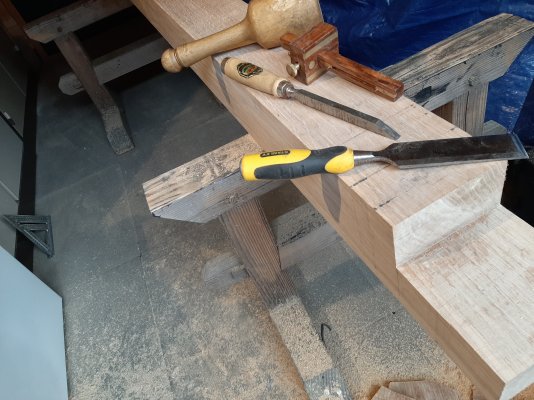

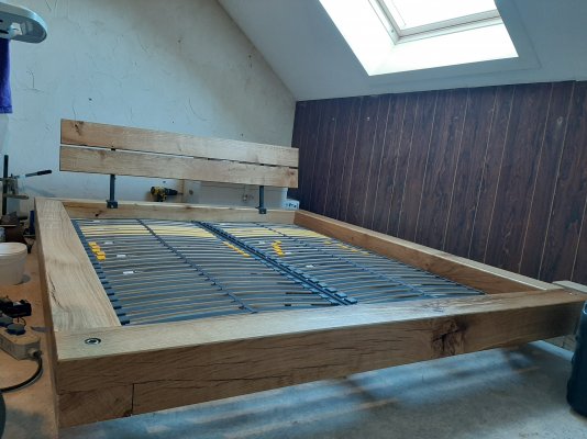

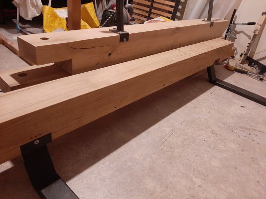

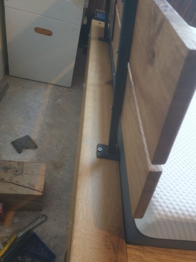

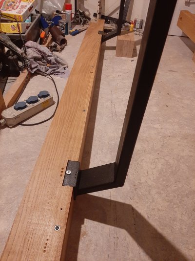

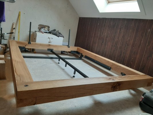

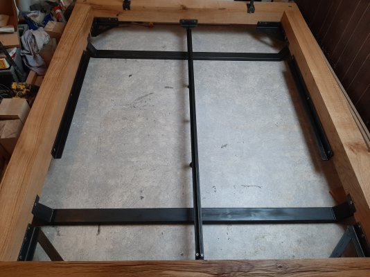

De voet waarop het bed komt te rusten uitgevoerd in staalkoker profiel 30x80x2. het balkenbed weegt al snel 150kg excl pers. Dus om een zwevende constructie te maken is dit sterk genoeg. Ook 4 90° hoeken gemaakt omdat een zielig hoekje van de bouwmarkt zou breken/buigen als het bed verschoven zou moeten worden en dat de constructie dan niet meer haaks zou zijn.
En 2 steunen voor het hoofdbord.20201210_122757.jpg20201210_122807.jpg20201210_154431.jpg20201210_165202.jpg20201210_171002.jpg20201210_174334.jpg20201210_175406.jpg20201211_212446.jpg
Henk H
Hout maakt gelukkig
22 nov 2020
904
761
Nootdorp
In plaats van dat je slaapt midden in de nacht zit je deze posts te uploaden! Dat is pas prioriteiten stellen:D. Het eindresultaat is erg mooi geworden!

Kor
10 jun 2012
1.200
563
Heel goed uitgedacht, ondanks de enorme massa oogt het bed niet lomp.
De constructie is met één woord te beschrijven: orgiebestendig 😊

Super mooi gedaan !!!
Ik zag onlangs iets vergelijkbaars op Instagram voorbij komen en had meteen screenshots ervan gemaakt. En dan nu al hier op het forum... Dat moet een voorteken zijn ... ;) ;)

SunRayes
11 sep 2011
2.766
146
Wauw, dat ziet er mooi uit!
En dat laswerk ziet er ook heel goed uit. Heel netjes. Is dat met een Tig lasapparaat gedaan?

smaken verschillen,

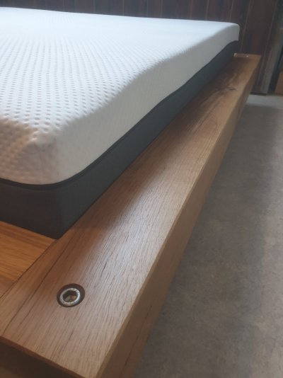

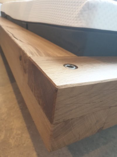

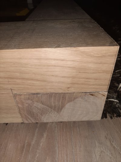

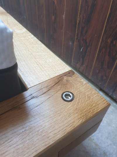

David, waarom heb je die hoekverbindingen zichtbaar gemaakt?
Ik neem aan dat je doelt op de bouten die in het zicht zijn.
Ik had wel 10 andere manieren kunnen verzinnen om de verbinding blind te maken.
Maar persoonlijk vindt ik dit mooi en het oogt robuust bij een balkenbed.
