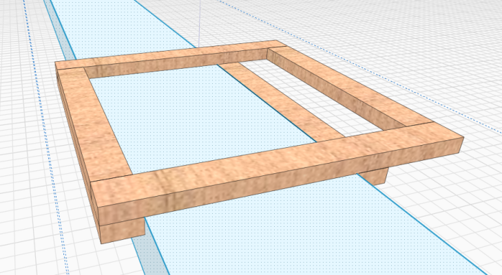

De manier hoe ik het wilde aanpakken was een malletje te maken waarin de cirkelzaag kan rusten. De geleider zorgt dan dat ik steeds mooi op de balk blijf en in eventueel 2 of 3 keer door de balk kan zagen.
Bekijk bijlage 132808

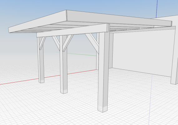

Hoi allemaal,
Bedankt voor de reacties...
Dit is het concept:
1688365907678.pngTotale lengte van de balken is 5m50.
Nu hebben we beslist om de overkraging groter te maken om enkele redenen waardoor de kolommen 1m20 naar binnen komen. Dus de te overspannen lengte is nog maar 4m30.
Als dak-opbouw hadden we origineel OSB met EPDM voorzien.
Echter is het een stuk goedkoper om geprofileerde staalplaat te nemen, dus hebben we nog dwars liggers nodig om deze correct te kunnen bevestigen.
Omdat het toch wel wat werk is om de balken door te zagen en de kans op krom trekken groot is laten we het zoals het is, en koop ik wat extra dwarslatten bij.
Extra ter info: op factuur heb ik de balken laten impregneren. Hoe dit in het hout dringt weet ik niet, welke uitvoering ze gedaan hebben weet ik ook niet, maar ik ga er vanuit dat alles volgens de regels vd kunst is gedaan :)
Bedankt!

Nu ik deze duidelijke tekening zie ben ik nog steeds van mening dat 225 de juiste hoogte is voor je balken. Ik weet dat je met balkenschuif ook andere opties krijgt maar ik hanteer altijd de stelregel 1 op 20, daarmee zit je altijd goed. Zeker in dit geval waarbij je naast een overspanning ook een uitkraging hebt.
Ik zou toch nog overwegen of je (niet geisoleerd) staalplaat gaat gebruiken.
Hierbij krijg je aan de onderzijde condensdruppels.
