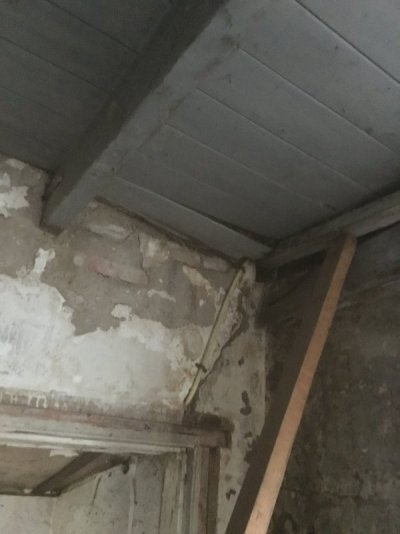

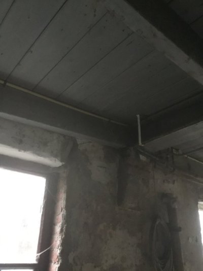

Heb een paar jaar geleden een huis gekocht met een schuur. De schuur had ernstige lekkage. Dak is inmiddels gerepareerd. Zit nu met een paar balken die vervangen moeten worden. Wat voor type balk kan ik er het beste voor gebruiken? Ook voor de latten haaks erop. Heb geen haast wil dat van de zomer eens uitvoeren. Alle adviezen zijn welkom. Er zit een boven verdieping op die schuur.

Je kan toch de balken opmeten en weer dezelfde maat terug plaatsen. Lijkt me het eenvoudigst. Zo te zien moet je ook wat vloerplanken vervangen. Met de spijkertrekker de vloerplanken los maken. Een balk er naast aan de kant van het muuranker op twee schroefstempels. Dan druk je de vloerdelen iets omhoog en kan je aan de vrije kant de oude balk er uit halen en er weer een nieuwe voor terug plaatsen.

Bedankt voor het advies..wat voor soort hout zou je aanraden? Daar zit ik nog mee.
