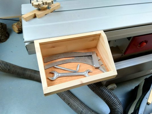

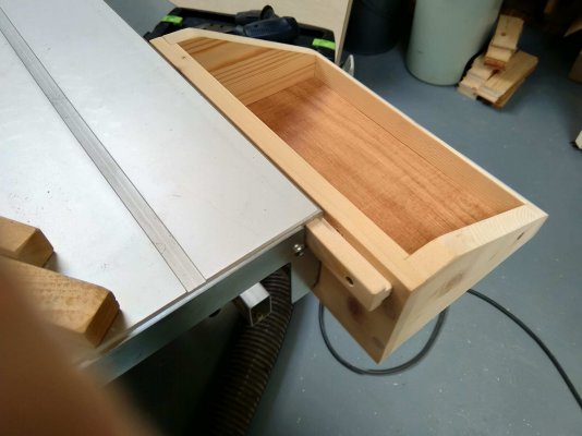

Dag Allemaal,
Geen werkstuk van schokkend niveau maar ik verwacht wel veel gebruiksgemak. Omdat ik steeds weer op zoek moet naar de spullen voor het vervangen van een zaagblad of andere werkzaamheden aan de machine, bedacht ik een bakje voor aan de wagen van mijn Hammer. Ik denk dat het mij daar niet in de weg zit en wat ik nodig heb past er in.

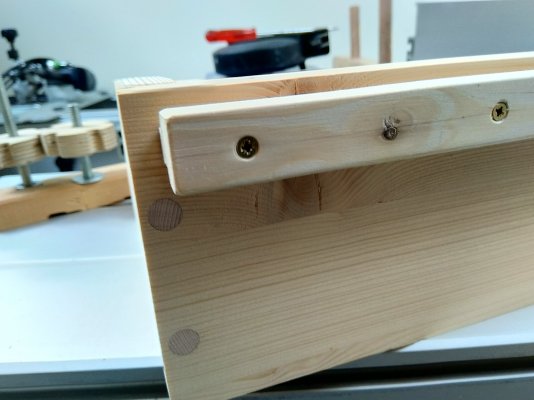

Dacht dat het wel lastig zou worden maar 't viel eigenlijk wel mee. Voor de T-vormige geleider was het even zoeken naar de juiste maat. Het moet immers passen en ook nog schuiven kunnen.

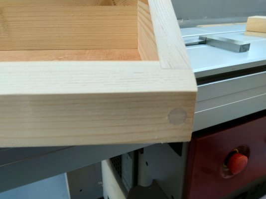

Wilde eens iets nieuws proberen voor de verbinding daarom na het lijmen nog deuvels er in. Dat lukte wonderwel goed.

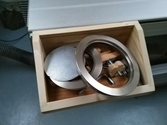

Ik had niet gedacht aan de ringen voor de topas. Nou ja, die komen er niet vaak af.
Een mens kan tevreden zijn over weinig.
André

Euhm, onder de wagen is een plek voor deze items, die liggen daar in een soort holte, toch?

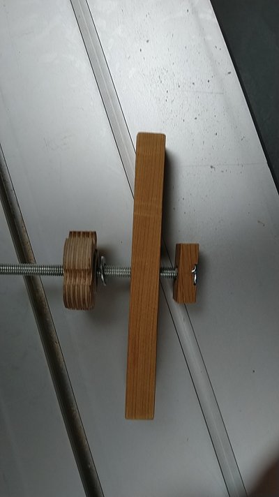

Ik zie behalve het handige bakje ook nog wat zelfgemaakte ‘klemmen’ op de schuiftafel. Waar gebruik je die voor en heb je nog meer uitvindingen bedacht?

@starf: Ik heb onder de wagen geen plek voor zoiets. Ik zie geen geschikte holte.

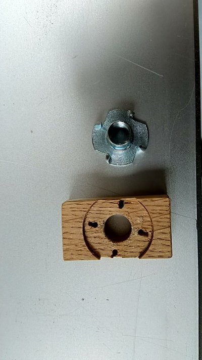

@studiodara: Ik heb stukjes hout gemaakt met inslagmoeren die precies in de sleuf bovenop passen. Kan nét!
Daar past vervolgens een stukje draadeind in. Daarnaast heb ik zelfgemaakte houten knoppen, ook met een inslagmoer. Dit alles gebruik ik omdat ik bovenop wel eens wat wil kunnen klemmen op de wagen; ik wil dan geen risico lopen dat het verdraait of verschuift. Als ik het zo klem, zit het muurvast. Uiteraard doe ik dat van 2 kanten.
En nee, veel meer 'uitvindingen' heb ik niet gedaan.

@workingwithwood Goed idee, zo'n bakje aan de tafel. De spullen die ik op de zaagtafel gebruik maar nu even niet nodig heb liggen bij mij óp de zaagtafel. Wel aan de veilige kant van de langsgeleider maar toch niet echt handig. Ik zal eens zien of een bakje bij de CS70 ook een beetje handig te plaatsen is. Bedankt voor de tip (y)

Idee achteraf. Het is misschien een goed idee om in de bodem openingen te laten om er makkelijk de fijne spanen uit te kunnen vegen. In de hoeken bijv.

@Stuiodara: Nog wat foto's ter verduidelijking. Zorg er wel voor dat de armpjes (gewoon stukjes hout, niks bijzonders) Niet te lang zijn, zodat ze nooit in de zaag kunnen draaien.
