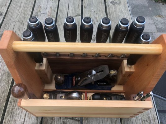

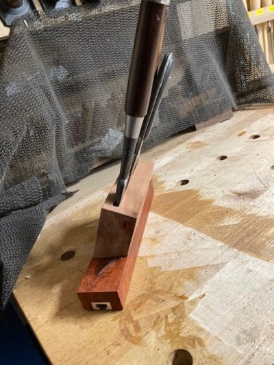

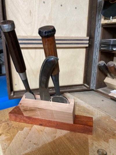

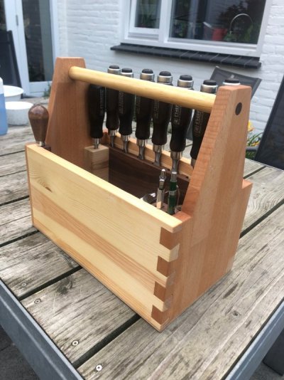

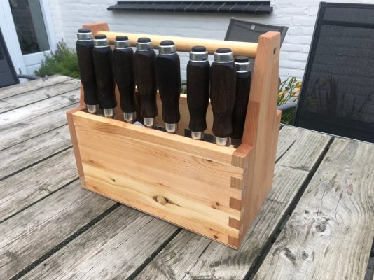

om mijn beitels beter bij de hand te hebben en ze niet te laten rondslingeren op mijn workbench (met het gevaar dat ze van de tafel vallen) heb ik van 2 afvalstukjes (peer en padoek) een magnetische houder gemaakt. Aan de onderkant zit een T-track, 2 x M6 bout met rondhout zodanig dat ik de houder overal op de tafel kan zetten, ook schuin

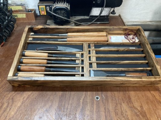

Mooie opberg bak en ik vind hem al rijkelijk gevuld :p.
Ik ben ook nog steeds zoekende naar de beste manier van opbergen in combinatie met de mogelijkheid om ze voor het gebruik gemakkelijk binnen handbereik te hebben.
Ik zit ook te denken aan een kist of molen, ben daar nog niet helemaal uit. Ook zou mogelijk iets met magneten of magneet strip handig zijn .

Die laatste steun is inderdaad handig, kan je je beitels gewoon inzetten op je werktafel. Ik begrijp alleen de functie van het t-track niet helemaal? Kan je 'm daarmee vastzetten met bouten vanonder door de gaten in je werkbank?

in de t-track schuiven 2 M6 bouten waarin ik rondhout heb gedraaid en daardoor kan ik de houder in bijna elke doghole combinatie vd werktafel zetten: evenwijdig, haaks, diagonaal (en om een of andere reden staan op mijn Sjöberg niet alle dogholes op dezelfde afstand)
