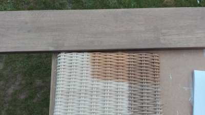

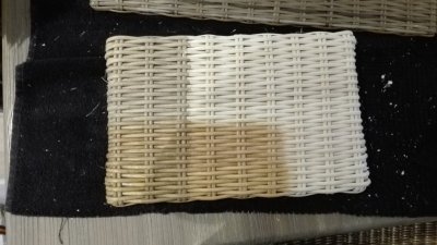

Zojuist de koffie (25g oploskoffie en 75g water) aangebracht. Linksonder is de gewenste kleur, hetgeen overeenkomt met de beits op het rubberwood blad.
(links boven: mengsel beits - 100g + 50g + 100g water)
(links onder: mengsel beits + koffie)
(Midden onder: koffie)

Aangezien het formaat verkeerd is gebruiken we deze om kleuren te testen. Het effect is dus blijvend.
Uiteindelijk zal het een combinatie van 2 soorten beits gevolgd door koffie worden.

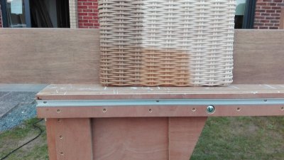

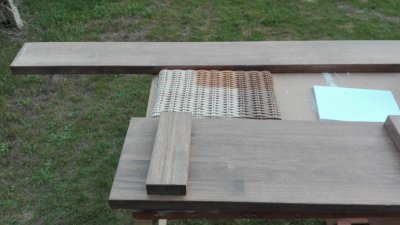

Vanavond samen met het vrouwtje de rubberwood gebeitst.
Welke kleur riet zouden heeft jullie voorkeur?

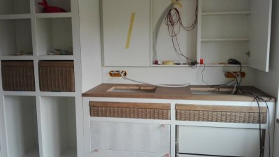

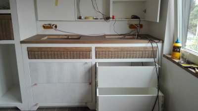

afgelopen dagen het benodigde riet geweven en gekleurd met houtbeits.
Vandaag de schuiven onder de lavabo gelijmd en gemonteerd in de kast. Dit was nog niet zo gemakkelijk, maar gelukkig had ik in het midden 2 verticale platen voorzien. Op deze manier kon ik mooi links en rechts laten aansluiten op de ladegeleiders.
Op de foto's heb ik het riet en houten bovengedeelte tijdelijk eens bevestigd om te kijken hoe het staat.
Nu enkel nog vensterbank, en al het rubberwood in parket vernis zetten. (Heb dit ook gedaan in de keuken.)
Vervolgens de fronten nog een afwerklaag geven.
Ten slotte de muren nog eens witten en hopen dat mijn spiegels eindelijk eens arriveren. Zijn toch weer 2 weken in bestelling.....

Na het werken op de grond, bierkratjes, wankele tafels etc is de MFTC een hele verademing. Op enkele minuten staat het geheel buiten opgesteld. Kan wel zeggen dat het project niet haalbaar was geweest zonder de MFTC.

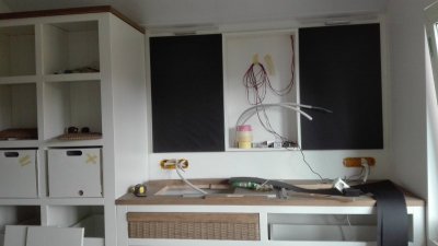

Over tot de orde van de dag. Afgelopen vrijdag ben ik uiteindelijk de 3 spiegels kunnen gaan ophalen (bouwverlof + aanleg oprit hebben dit wat vertraagd.)
Destijds heb ik metalen spiegelprofielen bijbesteld, waardoor de spiegels uiteindelijk in de hoogte korter zijn dan de deurtjes van de kast zelf. Nu zitten we met het probleem dat de profielen totaal niet passen in het landelijk interieur.
Ik was nu aan het denken om de spiegels te monteren met de profielen (boven en onderzijde) om deze vervolgens te omkasten met een houten kader, zodat er één grote rechthoek ontstaat als spiegelomkasting.
Iemand een idee hoe dit nu het beste uit te werken?
Ter info: Omdat er 3x een doorkijkspiegel gebruikt wordt heb ik de buitenste vlakken met zwart papier bekleedt. Om deze manier krijg ik de maximale spiegeling en het minst kleurverschil in de spiegels.

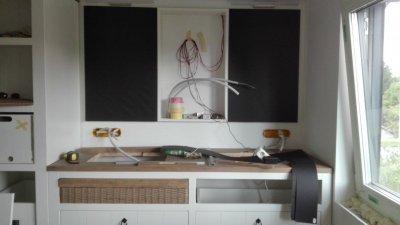

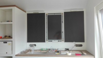

Vandaag stilletjes aan verder gewerkt aan de spiegel. Eerst was het de bedoeling dat de raspberry pi achter de middelste spiegel kwam. Omdat de SD-kaart misschien toch wel stuk kan gaan, hebben we beslist onder in de lavabo kast te verwerken. Het was nog een heel karwei om alle kabels (Elektriciteit 5V, UTP, muziek, schakeldraad TV) om te leiden naar de kast, maar het is uiteindelijk toch gelukt.
Tot slot nog 4 houten latjes, met rampa moeren, voorzien die ik met L-ijzers verbonden heb met de corpus van de middelste spiegel. Met M8 inbus bouten in iedere hoek heb ik de TV een eerste keer kunnen bevestigen.

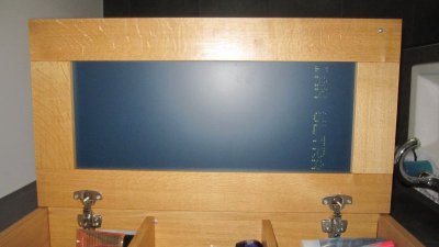

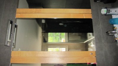

Bij mijn badkamermeubel heb ik de spiegels ook een beetje zoals je omschrijft met hout "omkast", maar dan enkel links en rechts van de spiegels. In het 20mm dik eiken heb ik een slag gefreesd die dikte herleid tot 15mm en de horizontale delen heb ik slechts 15mm dik gemaakt. De spiegel heb ik er dan met een ms-polymeer tegen gelijmd.
Snel een foto gemaakt om me te verduidelijken:
De buitenkant (vanzelfsprekend)
En de binnenkant...
Ik heb tussen het hout en de spiegel wel een kleine mm speling gelaten, ik was bang dat het hout zou werken en de spiegel breken.
De kasten zijn ondertussen al zo'n 5 jaar in gebruik en er is nog niets gebeurd, dus ik veronderstel dat het wel goed zit.
