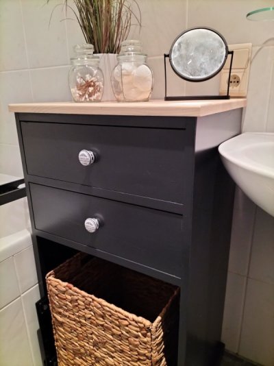

Na jaren is het er dan toch van gekomen, en heb voor mijn echtgenote (en mijzelf ook uiteraard) haar zolang gevraagde badkamermeubel gemaakt.

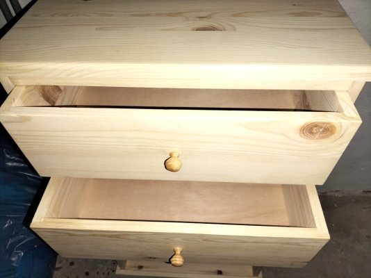

Dit badkamerkastje heeft 2 schuiven (lades) en onderin plaats voor een wasmand. Afmetingen : 40 x 52 x 96 cm (LxBxH).

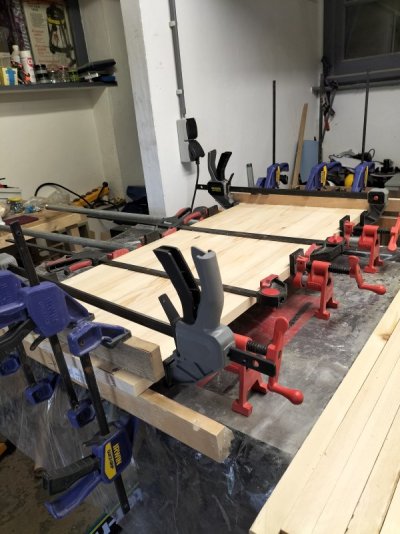

Voor de bouw zelf werden ruw bezaagde planken (RNG) aangeschaft (200 x 25 x 2100), dewelke ik tot panelen heb verwerkt (na de gebruikelijke acclimatisatie), om nadien op maat te worden gezaagd. Ondanks alle voorzorgsmaatregelen tot een lichte schoteling in één paneel, wat bij de uiteindelijke assemblage kon weggewerkt worden.

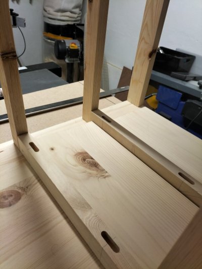

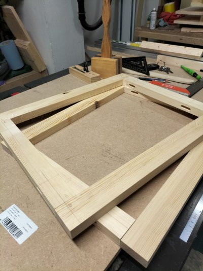

De schuiven "rusten" op een kader, hetwelk middels slobgaten en vijzen aan de panelen is bevestigd. Slobgaten gemaakt met Domino. Uiteraard konden de fouten niet uitblijven. Hieronder een bloemlezing:

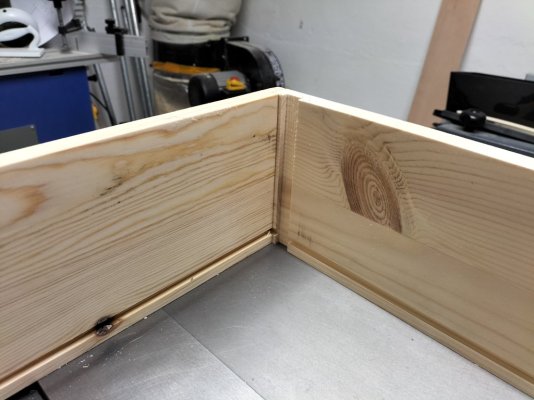

- bij de schuiven de groeven voor de achterkant ook aan de voorkant gefreesd
- bij verlijmen van het bodempaneel zijn een paar planken verschoven en dus iets te kort moeten afzagen (opgelost door een 'sokkel' te maken)

Is netjes geworden. Leuk dat je ons meeneemt met het proces. Hoe heb je de sleuven gemaakt?
Dank voor je berichtje.
De sleuven heb ik met de dominofrees gemaakt, en wel als volgt : eerste sleuf op met frees diameter 6 volledig door de plank, vervolgens met frees diameter 8 frezen tot op halve dikte van de plank (dit om de kop van de vijs op te vangen). De sobgaten werden gefreesd in de breedste stand van de dominofrees (om de werking van het hout op te vangen).
Ik had aanvankelijk de slobgaten uitgeboord met een brede en smalle fortsnerboor, maar dit lukte niet zo goed (en gaf een slordig resultaat), hetgeen te wijten is aan het feit dat ik geen "fence" op mijn kolomboor heb (zit al twee jaar in de planning, maar komt er gewoonweg niet van :unsure:).

Mooi gemaakt.

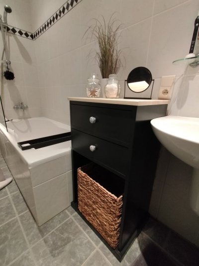

Maar gaat dat wel goed met grenen in een badkamer vlak naast het bad en de wastafel?

Wel, dat vraag ik mij eigenlijk ook af. Ik heb er wel voor gezorgd dat het hout genoeg ruimte heeft om te "leven", en het is behandeld langs binnen en buiten (ook het blad is behandeld met 3 lagen matte parketvernis). Voorlopig is er nog niets krom getrokken.
Ik zal maar hout vast houden voor wat betreft de toekomst :unsure:
