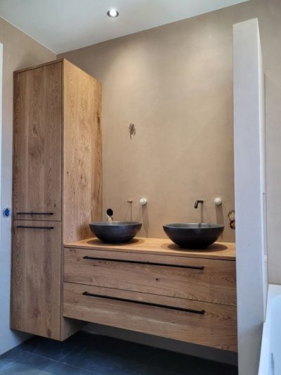

Een van de dingen die ik zelf wil gaan doen is het maken van het badkamer meubel. Hieronder een voorbeeld wat wij beide mooi vinden.

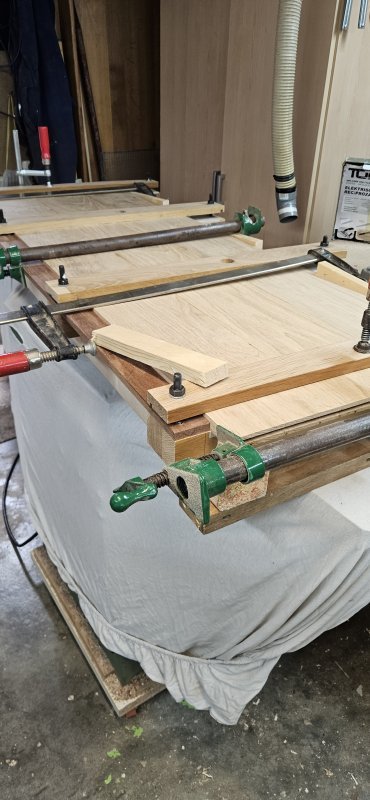

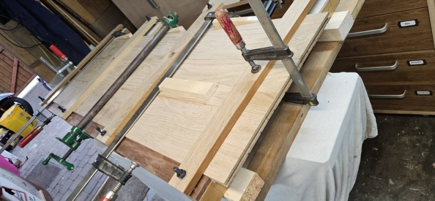

Wat is beter , 2 planken op elkaar lijmen en dan 3 naast elkaar verlijmen tot 1 blad, of planken verlijmen tot een blad en de onderste planken overlappend om zo een dikker blad te krijgen. wat is steviger en waarbij heb ik de minste kans op kromtrekken<
hieronder een voorbeeld hoe ik dat in gedachten heb.
De planken wil ik met 6mm dominos en witte houtlijm verlijmen, (wbt de lijm twijfel ik ook nog aan titebond lijm)

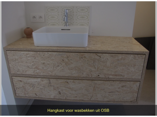

18mm massief eiken is een stuk stijver dan 18mm OSB.

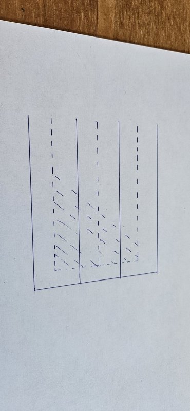

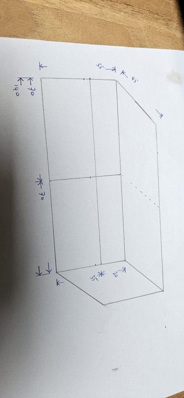

voor de duidelijkheid heb ik even een tekening gemaakt zo als het zou moeten worden.
er komen 4 lade's in en dan ook een tussenschot, hierbij word dan tevens het bovenblad verstevigd.

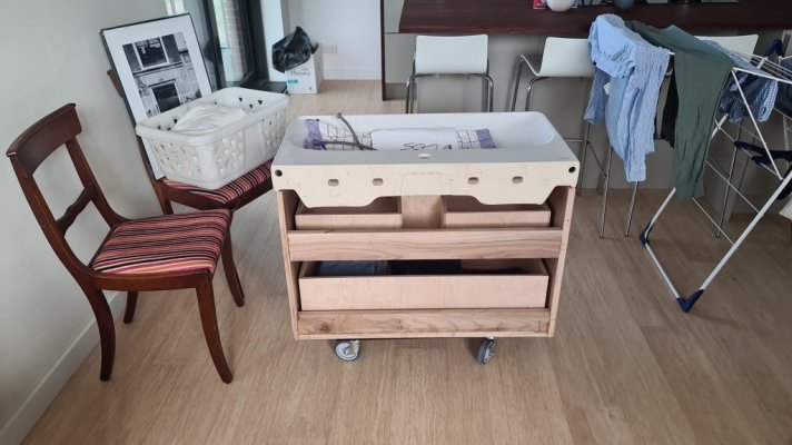

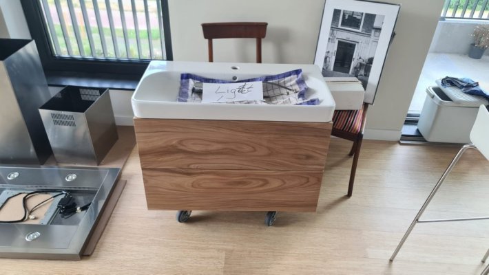

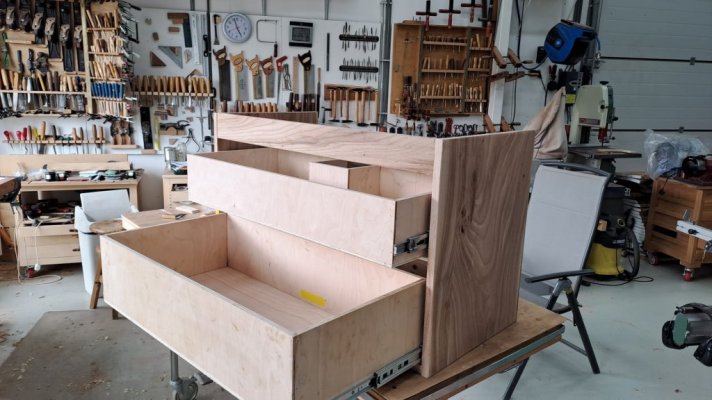

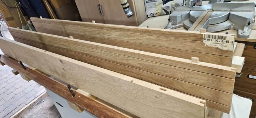

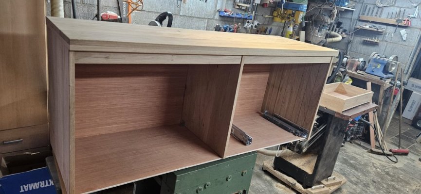

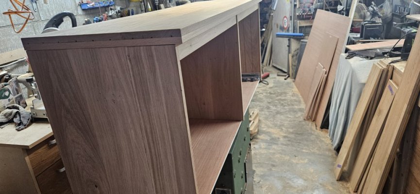

Bijgaand foto's van een badkamer meubel wat ik net gemaakt heb voor mijn zoon. Als je 2 regels maakt aan de onderkant van het blad heb je je stevigheid. Als je de achterregel breed maakt kan je hem met bouten ophangen aan de muur desgewenst een french cleat.
    123,3 KB · Weergaven: 38
    101,8 KB · Weergaven: 36
    97,5 KB · Weergaven: 35
