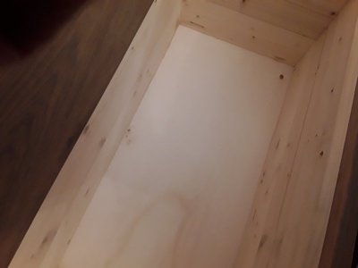

Goedemiddag,
Graag doe ik een beroep op jullie vakmanschap en expertise.
Wij hebben onlangs een Badkamer meubel aangeschaft, waarvan de gehele binnenzijde gemaakt is van onbehandeld samengesteld Vurenhout.
Binnenkant van de lades, versteviging balk, enz.
Zou dit zo kunnen in een Badkamer? Badkamer is wel geventileerd, maar ik maak me grote zorgen.

Geen zorgen, badkamer heeft normaal een wat hogere vochtigheid dus er gebeurt niet zoveel. Mogelijk moet je wat wegschaven na enige tijd. Je kan lades ook afwerken met lak of iets dergelijks

Het is zeker normaal te noemen dat een Badkamer een hogere luchtvochtigheid heeft, het vocht loopt letterlijk van de muren af nadat er minimaal 2 personen uit ons gezin gedoucht hebben.
Dat er dat niet zoveel gebeurd met onbehandeld Vuren hout?
U reactie dat wegschaven na enige tijd een oplossing is ? Ik en meerdere consumenten, mogen toch een meubel verwachten, dat aan de defenitie BADkamer meubel zou moeten voldoen, zonder zelf te moeten lakken of na enige tijd , na uitzetting van hout, zelf te moeten gaan schaven?
Miss zie ik het verkeerd?

Als het water van je muren druipt (buiten de douche/bad ruimte), dan zou ik me zorgen maken om de ventialatie van de badkamer. Dat is niet alleen voor je onbehandeld vurenhout misschien een probleem, maar ook voor alle elektra die eventueel aanwezig is. Daarnaast krijg je zo makkelijk schimmels en dat is niet goed voor je gezondheid.
Als je goed kunt ventileren, dan is dat onbehandeld hout geen probleem. In de regel wordt er met iets meer speling gewerkt bij dergelijke meubels. Schaven zal ook niet zo snel nodig zijn.
Natuurlijk mag je als consument iets verwachten, maar bedenk dat een fabrikant ook verwacht dat jouw badkamer aan de vereisten van het bouwbesluit voldoet en dus in ventilatie voorziet. Daarbij is een badkamer in zones ingedeeld op basis van de 'natheid'. De fabrikant verwacht dat je het meubel ook daar installeert waar het voor bedoeld is.

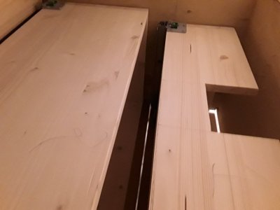

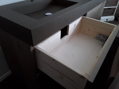

Zou me er niet te druk om maken , lijken zo op foto niet onbehandeld
En dat baseert u op..???
Bodem, constructie, lades...onbehandeld meneer! Komt u gerust een kijken.
Daarbij zijn er ook geen houtverbindingen toegepast, wat je van een vakman,en die prijs zou verwachten...maar in elkaar gepijkerd en met houtvuller afgewerkt :confused:

Behandelen moet geen probleem zijn om zelf te doen. De lades zijn er zo uit te halen. Je hoeft niet alle verbindingen los te maken om alle kopse kanten te kunnen behandelen. Kopse kanten die je niet ziet, hoef je ook niet te behandelen. Afwerken met skylt is een goede optie. Waterafstotend en krasvast. En dat hoeft helemaal niet veel werkt te zijn. Als ik vanaf de foto's kan beoordelen ben je hier met een paar uur klaar mee om 2 of 3 keer te lakken.
Onbehandeld vuren in een badkamer kan prima, maar qua vochtigheid en schimmel zou ik het wel behandelen. Ook qua afnemen en schoonmaken is dit praktischer.
