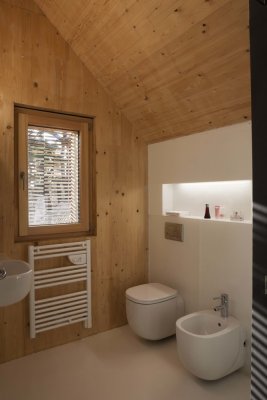

Hier trouwens een voorbeeld van het gebruik van CLT hout in een badkamer dat ik online vond.
