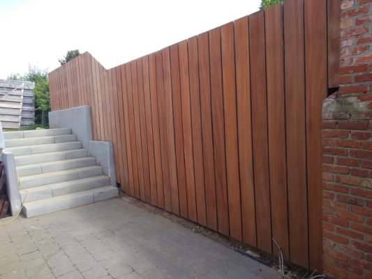

Ja, heel netjes geworden. Hoe zijn de planken bevestigd uiteindelijk?
DDragon80
12 okt 2019
31
17
Dankjewel. De planken zijn langs de boven- en onderkant via voorkant geschroefd. (4,5x8 RVS vlonderschroeven)
Dan is er ongeveer om de 30-40cm via de achterkant geschroefd met kortere schroeven op een plank of balkjes. Zodat de schroeven niet zichtbaar zijn langs de (zichtbare) kant.

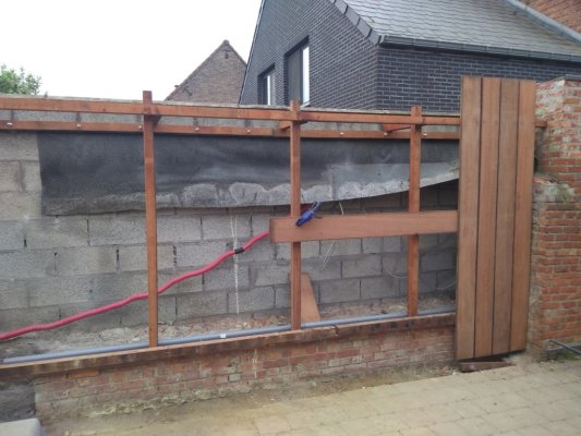

Ik had eerst enkel de balken vanboven en onder, en in het midden een plank om alles vast te zetten (afstand ong. 60/70cm). Maar dat leek niet voldoende voor azobe. Daarna heb ik dus nog extra planken en balkjes gebruikt langs de achterkant om extra schroeven te plaatsen. Die 30-40cm is echt wel belangrijk! En uiteraard langs beide zijden van de plank schroeven.
Voorboren was ook een hele opgave. 3 boren (HSS-Co) zijn gesneuveld, omdat ze vast kwamen te zitten in het hout tijdens het boren. Max een centimeter diep boren en telkens de boor terughalen en proper maken, en extra smeervet gebruikt op de boor. Maar dan was het nog erg opletten dat je niet te enthousiast werd... want dan kwam de boor dus muuvast te zitten.
Hier een foto van het skelet waarop de planken gemonteerd werden.
    149,1 KB · Weergaven: 52
