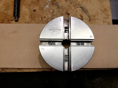

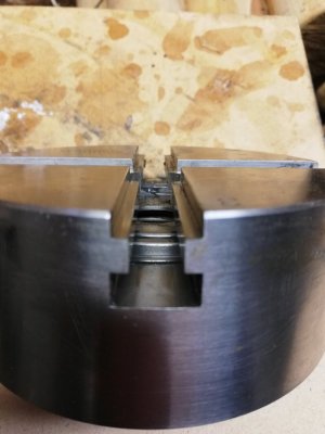

Hier 2 foto's van mijn chuck en de slijtage

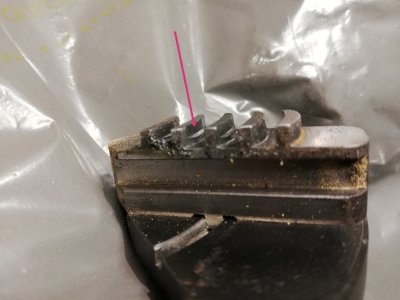

De Chuck ziet er anders uit dan die van het filmpje.
De rode pijl geeft de slijtage aan.
Het staal is gewoon opgestuikt.... Voor de rest zie ik geen diepe krassen of iets dergelijks... Puur die opstuiking.
Nu staan die dingetjes wel op de Axminster site te koop. Ik zal eens met hun mailen of dit slijtdelen zijn en bij veel gebruik misschien om de zoveel jaar vervangen dienen te worden.

Ik weet niet hoe oud deze chuck is, maar ik vind dit soort slijtage abnormaal.
Je gebruikt de chuck wel meerdere uren, maar je draait deze niet steeds vast en los.
Ik zou toch eens contact opnemen met de leverancier.
10.153
3.625
Als ik het formaat van dat klauwplaatje zie en de slijtage aan je bekken, zou ik zeggen dat je te grote werkstukken probeert op te spannen. De buitenste tanden op de klauwen zijn niet versleten, dus die worden niet gebruikt. Daardoor worden de krachten op de wel gebruikte tanden veel groter. Bij metaalklauwplaten zijn die tanden gehard en slijten ze nauwelijks. Als het zo vreet, zou ik zeggen dat de tanden te zacht zijn. Normaal als je ze overbelast breken ze af.

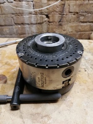

Ik ben vandaag de Chuck verder gaan inspecteren

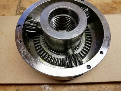

Wat mij nu opvalt is dat er maar 2 tanden per klauw worden gebruikt.... Zie foto hieronder waar de "tandkrans" is te zien
Verder heb ik de tandkrans en de pions geïnspecteerd en kan daar geen slijtage ontdekken. Ook draait alles super soepel nu de bekken en tanden niet zijn gemonteerd.

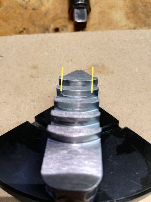

Op de volgende foto kun je zien dat het "slijtvlak" (tussen gele streepjes) precies in het midden van de tanden ligt.
Hieruit blijkt dat deze Chuck zeer goed gemaakt is qua toleranties... Daar kan ik geen slecht woord over spreken.
Ik denk dat de materiaalkeuze voor de tanden niet zo goed is.
Even terug komen op opmerking van chevy66... Ik denk niet dat ik te grote werkstukken opspan... Heb trouwens ook nog de grootste bekken die op deze chuck passen. Verder let ik altijd op dat ik het voetje of de kamer de gewenste diameter maak zodat de klauwen de ideale pasvorm heeft en daardoor ook minder torque nodig heeft.
Dat de buitenste tanden niet versleten zijn komt doordat ik de voetjes nooit te klein maak.
De binnenste tanden zijn wel iets versleten omdat als ik vers hout ga voordraaien ik het voetje 5'a 10mm groter maak zodat na het drogen het voetje weer rond kan maken met de ideale diameter.
Dus kortom ga ik er vanuit dat het probleem niet bij de gebruiker ligt maar aan materiaal keuze.
Ik ga dit verhaal bij het technischteam van axminster neerleggen en hoop dat ik binnenkort in dit draadje een antwoord/oplossing kan posten.
