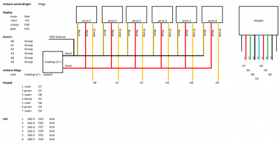

Ik begreep van de geleerden dat ik de drukknoppen niet parallel aan de keypad kan plaatsen dus deze moeten op aparte poorten komen. Ik hoor graag of iemand weet hoe ik dat aan de code toe moet voegen
de vraag is dan hoe ik dit in mijn code zet, drukknop 1 zal dan hetzelfde stuk code moeten laten werken als het keypad bij keuze 1 doet.
KrisG
3 jan 2017
371
50
Vlaams-Brabant, BE
Je maakt een variabele per gereedschap.
als die bvb waarde 1 heeft moet de poort open, als die 0 is moet ze toe.
De waarde van die variabele verander je naargelang welk nummer er is ingetoetst en ook naargelang welke toets is ingedrukt.
Naast je test op het toetsenbord komt er dus een test bij op de drukknoppen.

Ik heb hier echt te weinig kennis van om de code hier zelf bij te bedenken:oops: Ik heb de vraag ook even uitgezet in het Arduino forum, mocht daar een antwoord komen dan laat ik het weten.
Even zonder enige kennis geschoten...
Moet JabJab de drukknop (bijv nr 1) op dezelfde aansluiting aansluiten als de drukknop nr 1 op zijn toetsenbord? Dus de beide drukknoppen parallel zetten, zodat als 1 van beide wordt ingeschakeld de arduino het signaal "knop ingedrukt" krijgt en dus de klep opengaat?
Of moeten deze knoppen bij het apparaat op een aparte aansluiting, en dus de code herhalen voor deze aparte knoppen?
KrisG
3 jan 2017
371
50
Vlaams-Brabant, BE
Omdat zijn toetsenbord in een matrix is opgebouwd is dat niet zo evident. Het kan, maar het is niet zo gemakkelijk.
Ik denk dat het gemakkelijker is om een afzonderlijke ingang te gebruiken (er zijn er toch genoeg) en in de code te zorgen dat ze hetzelfde effect hebben.
Als je dan later zou beslissen om het ene of het andere toch een ander effect te laten hebben, is dat gemakkelijker aan te passen.

@jabjab
zonder je code te zien kan ik wel proberen antwoord te geven.
Wat de rest zegt is waar je kunt ze op een andere ingang zetten, let wel er zijn bepaalde pinnen geschikt voor het lezen van high/low en bepaalde totaal niet.
Het beste wat je kunt doen is bovenin je variabelen zetten op basis van de pinnen die je gebruikt, zoiets:
#define TABLESAW D5 // Relay Pin on Board (D5)
#define ROUTER D1 // REED pin on Board (D1)
je maakt een functie aan als dit
void movePort(int forPin) {
switch (forPin) {
case TABLESAW:
<INSERT MOTOR COMMAND HERE>
break;
case ROUTER:
<INSERT MOROR COMMAND HERE>
break;
default:
break;
Je weet op dit moment al welke poort open is en welke dicht is voeg dit toe aan je switch cases zodat je de statussen hiervan goed bijhoud.
je maakt dan nog een extra functie om te controleren of de knop ingedrukt is
void readButtonTableSaw() {
delay(500); // voor een momentary switch niet echt ideaal speel hier even een klein beetje mee.
int switchState = digitalRead(TABLESAW);
if (currentTableSawState != switchState) { // je controleert of de status anders is dan voorheen anders voer je niks uit
currentTableSawState = switchState;
movePort(TABLESAW);
void readReedRouter() {
int switchState = digitalRead(ROUTER);
if (currentRouterState != switchState) { // je controleert of de status anders is dan voorheen anders voer je niks uit
currentRouterState = switchState;
movePort(ROUTER);
in je loop hoef je dan slechts de read functies aan te roepen om te zorgen dat ze constant gechecked worden.
Mogelijk zijn er efficiëntere manieren om dit in Arduino, ik ben zelf een iOS developer live cycles en opties zijn nogal anders dan in Arduino, maar op deze manier heb ik zelf alles werkend gekregen tot nu toe.
