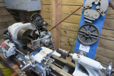

Hé wat leuk, een Atlas.
Een goede oude vriend van mij deed al mijn draaiwerk op zijn oude Atlas. Toen hij drie jaar geleden op hoge leeftijd overleed, vond zijn vrouw dat ik die Atlas moest erven, dus nu staat-ie bij mij.
Het is een erg fijn draaibankje, bloedzuiver, overcompleet. Er zit een half-pk motortje op dat tot nu toe sterk genoeg is. De oorspronkelijke uitgebreide handleiding uit 1954 zit er nog bij.
Alleen lastig: alles is in inches. Ik heb er een rekenmachien bij liggen;)
Wim.

Ach, dat is inderdaad een geweldige machine!!! Ik heb ontzettend veel boeken en (digitale) tijdschriften met heel veel projekten. En dat is allemaal Amerikaans/Engels en allemaal in inches dus.
Ik zie hier het voordeel van dat je die tekeningen niet om hoeft te zetten naar millimeters.
Dus als je hem ooit weg doet... ;-)
