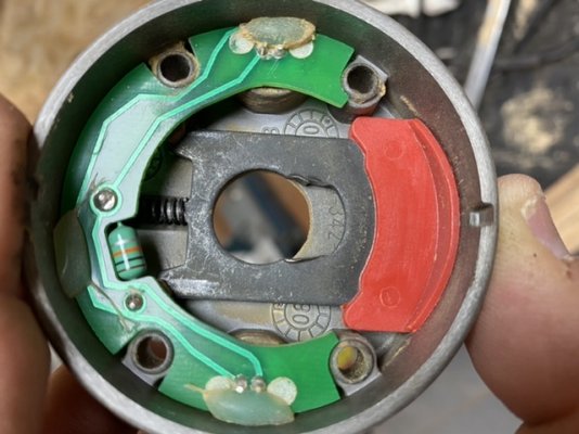

kijk es aan … ik leer snel : leen geen machines uit aan mensen die er niet mee kunnen werken !
Herinner me plots dat iemand em eens gebruikt had en de frees zo hard had vastgezet dat ie met de hamer los moest.
Dan krijg je dus dit :
