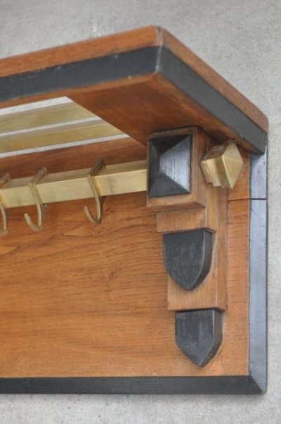

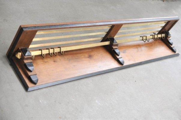

Hallo,
Wie kan me helpen meedenken met het volgende:
Ik ben doende een kapstok te maken met als voorbeeld een exemplaar van de Amsterdamse school. Het eiken stuk heb ik inmiddels klaar. De precieze vormen zoals gebruikt bij de genoemde stijl kan ik niet vinden en zullen waarschijnlijk zonder goede maten gemaakt moeten worden van ebben, wengen of een andere zwarte houtsoort. Wie heeft er ideeen, suggesties en/of ervaringen. Alle reacties zijn welkom, ook over de gebruiken stangen, ornamenten etc.

Het klopt dat ik jullie misschien niet goed genoeg geinformeerd heb. Mijn vraag betreft niet alleen de kleuring van het hout maar vooral ook de vorm en om nog preciezer te zijn ook het reproduceren van de vorm aangezien ik 6 resp. 3 keer het zelfde element wil maken.

Ik denk dat de afmetingen en verhoudingen goed van het voorbeeld te kopiëren zijn - wellicht een paar prototypes maken. De tongen zou ik uit een plank halen met figuurzaag (zijkanten) en bandschuurmachine (bovenkant). De 'dakjes') zou ik uit een lange balk halen - niet eers zes stukjes zagen, maar een dakje maken aan de kopse kant van de balk (zorg voor hout met een fijne nerf), daarna loszagen, dan het volgende dakje...
