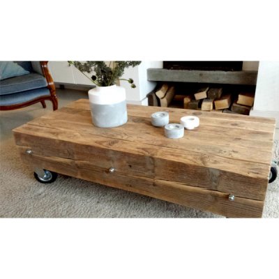

inmiddels heb ik de draadeinden eruit gehaald. hier zitten alleen geen draadeinden in, maar stalen buizen met en schroefdraad erin. aan 1 kant kun je ze niet complet los halen, alleen een paar cm eruit, als je dan de andere kant er compleet uitdraaid kun je via die kant met wat wrikken de pijpen eruit trekken.
aan de linkerzijde liggen de drie balken netjes tegen elkaar aan op dezelfde hoogte.
aan de rechterzijden liggen de balken niet even hoog. de middelste ligt iets lager, lijkt dus wel dat het gat voor het draadeind er niet recht doorheen zit. de onderzijde van de rechterkant is ook niet geheel vlak.
nu wil ik de steunen aan de onderzijde er onder vandaan halen, en er bok/ zwenk wielen onder zetten. hoe kan ik dit het beste doen, en er voor zorgen dat de balken bovenaan recht liggen? en hoe zorg ik ervoor dat het 1 stevig geheel wordt, als ik de draadeinden erin draai en er vervolgens wielen onder zet, wordt de midelste balk niet ondersteund, gaan de drad einden dit houden?
de balken verlijmen is geen optie aangezien de balken aan de binnenzijde iets hol lopen.
zoals je ziet, ik kom best wel wat uitdagingen tegen, maar daar ben ik zeker niet bang voor!
wie heeft er wat tips voor me!

Denk dat de balken op zuiver frictie wel op hun plek blijven liggen mits draadeinden goed aangedraaid, voldoende ruim geboord en er geen polonaise op je tafel wordt gedanst.
Voor een vlakke bovenkant misschien even de hele tafel ondersteboven op een vlakke vloer leggen en dan pas aandraaien.

probleem is dat er geen beweging in de bielsen zit als het draadeind er doorheen zit. dus ondersteboven op de grond leggen heeft dan weinig zin.
mijn idee:
deuvels aanbrengen 2 x 4 per kant, dan zitten de 3 bielsen compleet in elkaar, eventueel houtlijm ertussen aanbrengen zodat de delen die elkaar wel raken vastgelijmd zitten (witte of bruislijm?)draadeinden erin, houtklem erop. bovenkant vervolgens redelijk vlak maken met bandschuurmachine, en vervolgens aan de afwerking beginnen.
vraag is dan wel of er aan de onderzijde nog een verbinding. versteviging gemaakt moet worden.
Trevi
16 mrt 2016
67
ik wil eerst zorgen dat alles tegen elkaar aanzit, en ook vast blijf zitten, daarna de bandschuurmachine erover, en dan aan de slag met de staalborstel. daarna beitsen en matte lak.
Trevi
16 mrt 2016
67
de tafel is 160 cm lang, er zitten nu 2 metalen draadeinden doorheen, m16, op de hoeken komen wielen, de middelste biels wordt dus niet ondersteund, is dit een probleem?
is het nodig hier nog deuvels ef een veer in te plaatsen, zoja, welke opties heb ik?

Ik zou die m16 draadeinden vervangen voor m14 en het gat van de middelste wat ruimen, zodat alles te klemmen is.
Iets aandraaien tot er lichte klemming is, dan richten en daarna vastzetten.
Antiek is ie niet. Dat is zo'n jaren 80 bielzen tafel die een aantal jaren geleden massaal verstookt werden toen de mode over was.
lemen
23 mrt 2014
1.072
Inderdaad wat bobmartin voorsteld M14 draadeinden nemen zodat je wat ruimte hebt.
Ik zou wel 8.8 draadeinden nemen. Normaal met hout is dat meestal niet nodig, maar dit is toch een behoorlijk gewicht.
Als je toch bezig bent met opknappen zou ik de wielen iets meer van de kant afzetten, dan komen ze uit zicht. Want die container wielen doen een beetj afbreuk aan het hout.
Nog een mooiere optie is de wielen vervangen door pianowielen, die zijn niet zo pompeus.

het zijn beste wielen, ze zijn 20 cm doorsnee, het zijn zwaar gebruikte versleten wielen. persoonlijk vind ik het niet erg dat ze zichtbaar zijn.
het liefst had ik er vintage gietijzeren wielen onder gehad, maar dat is helemaal niet te betalen.
als ik een kleinere diameter draadeind neem, is de kans op schuiven nog groter denk ik, zeker aangezien de middelste balk niet ondersteund wordt.
maar, verlijmen of niet? dan is er geen kans meer op verschuiven, maar zit het wel voor eeuwig vast .
