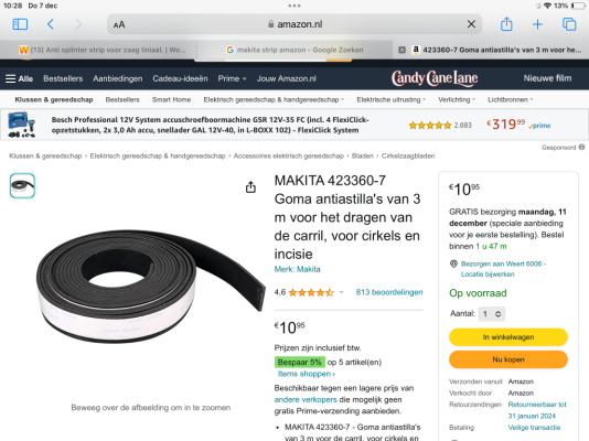

Op mijn Festool rails ook die van Makita. Ook omdat deze veel goedkoper zijn. Merk geen verschil.
Ik heb ze hier vandaan, je moet even kijken naar de lengte, wat je het beste past bij je linialen.

Ambidexterity
Deze is dat --> MAKITA 423360-7 Goma antiastilla's van 3 m
Maar is dat niet een anti slip strip?
