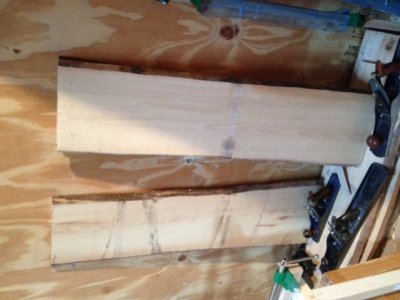

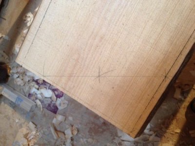

Na zetten van 1 slaglijn voor het kantrechten een haakse lijn aftekenen aan beide uiteinden zodat je een tweede slaglijn parallel aan de eerste kunt trekken. Op die manier kan je je eerste slaglijn rakelings langs slingers in de wankant leggen en de maximale breedte uit je plank halen.

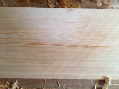

Na afzagen van de wankanten: vlakken. Het levert altijd een mooi patroontje op.

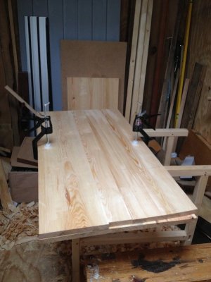

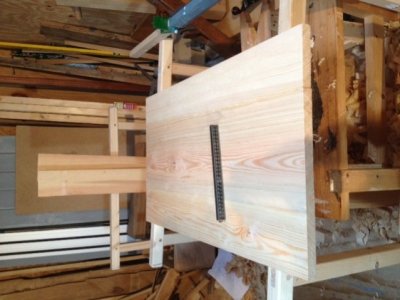

En na nog zo een paar planken bewerkt te hebben kun je lijmen en zit het eerste paneel in elkaar. Nog vier panelen te gaan. En dan nog de nodige planken voor de bodem en de stootborden en de stofafsluiting en het deksel en de laatjes...

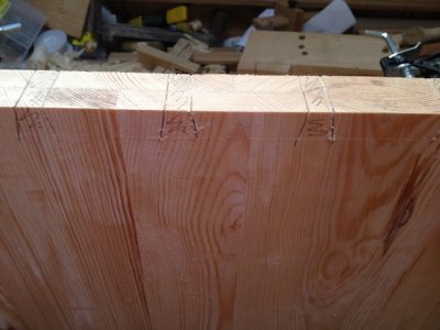

Tijd voor de Nieuwjaars-update. Aan het eind van de eerste fotoserie was het eerste paneel verlijmd. Zo heb ik er nog vier gemaakt, in totaal een voor- en achterpaneel, twee zijpanelen en een paneel voor in het deksel. Alle panelen zijn bewust te groot gemaakt omdat het (mij) nooit lukt om alles precies haaks en recht te krijgen bij het verlijmen. Heeft ook weinig zin om daar dan vóór het verlijmen dan heel veel aandacht aan te besteden, als de boven- en onderkant maar vlak en evenwijdig zijn en de randen waar je op lijmt maar goed aansluiten. We pakken de draad weer op bij het op de eindmaat maken van de panelen en het maken van de zwaluwstaarten.
Allereerst: vlak alle verlijmde panelen. Merk een kant als referentiekant. In dit geval is dat de mooiste kant van het paneel. De referentiekant komt namelijk aan de binnenkant van de kist te zitten. De buitenkant wordt geschilderd, als die niet zo mooi is lig ik daar niet wakker van.

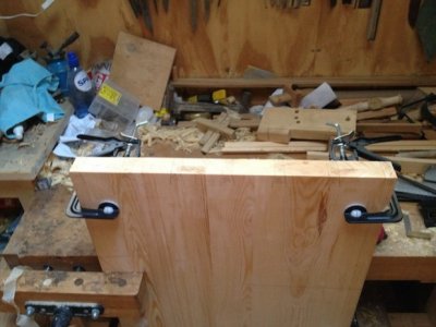

Ik begin met de voor- en achterkant, die klem ik met snelklemmen aan elkaar, met de referentievlakken naar buiten. Vanaf dit moment totdat ik de staarten gezaagd heb blijven er altijd tenminste twee klemmen op tegenoverliggende zijden.

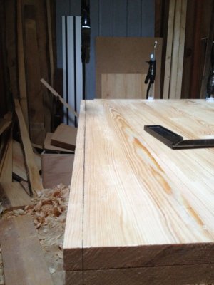

Maak aan een kant beide randen haaks en maak daarvan je referentieranden. Zet op de referentierand de finale lengte uit, neem haaks over en kort beide zijden af.

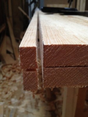

NOOT: voor het mooie zou je nu eerst de zijkanten haaks en recht moeten maken en dan een heel ondiepe sponning (1.5mm o.i.d.) moeten schaven, over de korte kant van de referentiekant, ter breedte van de dikte van het zijpaneel. Zeg maar daar waar je zijpaneel straks komt te zitten. Die sponning is straks erg handig als je de staarten moet gaan overnemen én hij zorg voor een extra stofdichting als je over je basislijntje heen gaat met uitsteken. Ik dacht er te laat aan en heb het pas gedaan nadat ik de staarten al uitgebeiteld had. Dat geeft onnodig uitbreeksels.

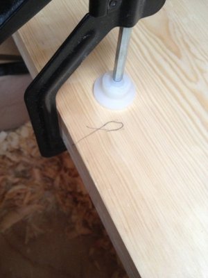

Zet de finale breedte af op de net afgekorte kanten en verbind. Ik gebruik daar graag een inktlijn voor. Een lang kruishout kan in principe ook, alleen zitten de klemmen je hier in de weg. Nu zet je eerst een snelklem op de korte kanten en dan haal je die op de lange kanten los. Vervolgens zaag je beide panelen tegelijk op de goede breedte.

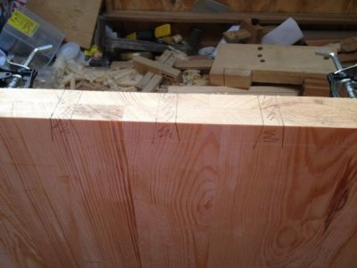

De panelen zitten nog steeds aan elkaar (nu weer aan de lange kanten) en gaan de bankschroef in om de staarten af te tekenen.

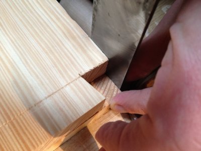

Weer: beide panelen tegelijk. Dat maakt het makkelijker om loodrecht te zagen. De "zwaluwstaarthoek" is niet zo belangrijk, maar van voor naar achter moet het wel loodrecht zijn. Ik ben uitgegaan van 6 staarten met een "leuk" tussenafstandje. Is niet kritisch. Voor het verslag: ik gebruik 1:6 als hoek.

Als ze afgetekend zijn kun je de staarten zagen. Ooit gaat het me lukken om echt alle lijntjes in tweeën te zagen…

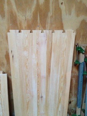

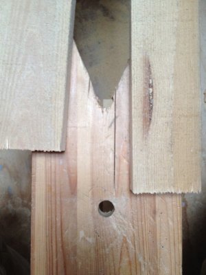

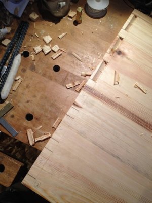

En dan, na wat beitelwerk, is het eerste paneel klaar. Zo volgt er nog een paneel. Ik zaag trouwens eerst alle staarten, en dán kunnen de panelen weer los van elkaar. Vervolgens pak ik een paneel, beitel eerst alle tussenruimtes ruw tot de halve diepte aan de ene en de andere korte kant, draai dan het paneel om en hak de andere helft ruw. Dan hak ik aan die kant alles netjes tot de halve diepte, draai het paneel weer om en hak daar alles netjes. Het helpt me om in dezelfde "mood" te blijven en niet steeds ruw en netjes af te wisselen.

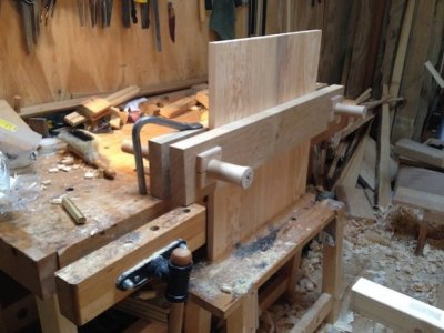

Goed, tijd voor de zijpanelen. Het eerste stuk, het op finale lengte en breedte maken, gaat hetzelfde als bij het voor- en achterpaneel. Nu is het tijd om de nesten te gaan maken. Of, als je niet uitkijkt, jezelf in de nesten te werken. Mijn Moxon-bankschroef komt hier goed van pas. Bij de lange panelen was hij eigenlijk alleen maar onhandig en bovendien niet nodig. Om te voorkomen dat ik een paneel op m'n tenen zou krijgen gebruik ik even een zaagbankje als extra ondersteuning totdat de klem vastzit.

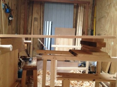

Om een paneel van ruim een meter horizontaal op z'n plek te houden moet je soms wat improviseren… Kan helemaal geen kwaad, daar word je vindingrijk van :)

Is de omtrek van de staarten overgenomen, dan kun je gaan zagen. Hier is belangrijk: 1) loodrecht omlaag en 2) de hele lijn laten staan. O ja, en natuurlijk duidelijk aangeven waar je afvalhout zit ;)

Even ter illustratie van het uithakken: ik hak eerst tot halve diepte en laat daarbij het voetje staan. Als ik de plaat heb omgedraaid splijt ik het afval wél vanaf de kopse kant. Het voetje zorgt ervoor dat je minder last hebt van uitbreken van de bodem van de staarten c.q. nesten.

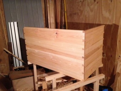

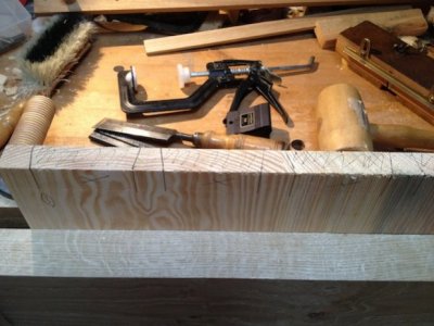

En dan, na wat pas-, mep- en steekwerk zit de eerste kant OK. De lange kant is wel iets breder dan de korte, maar dat werken we wel weg als het karkas verlijmd is. Wat belangrijk is is dat de onderkant precies gelijk zit, dat is namelijk de referentiekant.
Zo krijg je intussen al een beetje een idee van de afmetingen en de verhoudingen van het Anarkissie. Ik moet zeggen: valt me niet tegen!
