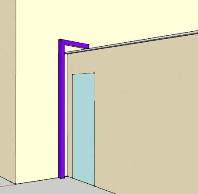

hey,
Ik zou een XVB kabel langs de buitenkant van men huis naar het eerste verdiep moeten brengen om daar enkele zonne screens te voorzien van stroom.
Om dit wat esthetisch te doen dacht ik aan een aluminium profiel in de RAL kleur van mijn ramen langs de gevel omhoog te laten gaan.
Echter vind ik niet direct een click profiel dat ik aan de geval kan vastboren en dan het dekplaatje opklikken (does it make sense).
Tot nu toe vind ik dit http://www.aluminiumshop.nl/aluminium/gelakte-rechthoekige-buis-kokerprofiel-6060#.XNUeJI4zaUk waarin ik dan de kabel zou trekken.
Ik zou een verstek maken in negatieve hoek zodat er ook geen water in de buis loopt.
Gezien dit een volle buis is dacht ik deze te fixeren op de muur buiten met montagekit alla tec7
graag jullie tips/ideeen en dergelijke :confused:
