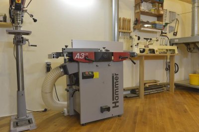

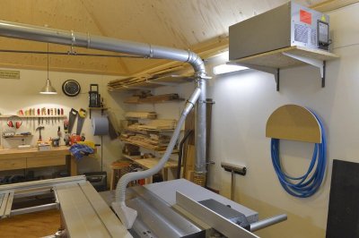

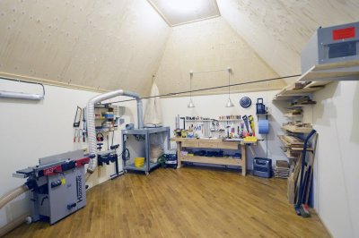

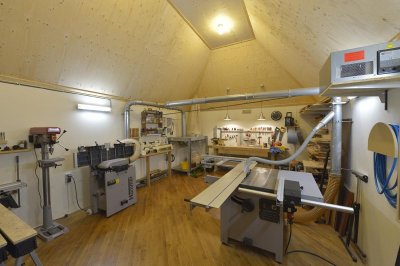

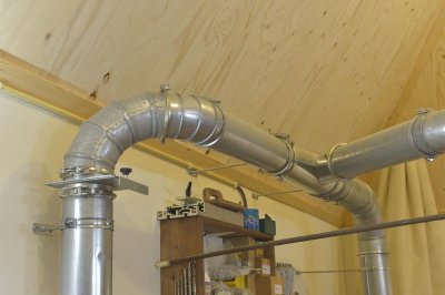

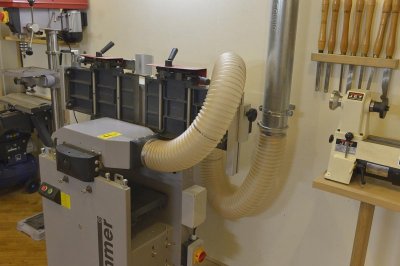

OK, bijgaand even een paar plaatjes van hoe het er momenteel bij staat, en een paar ervaringen... misschien kan iemand er nog wat mee:
1. kleppen
Zorg dat je "gelijke" kleppen koopt voor je afzuiginstallatie; ik heb 2 verschillende waar de 1 open is bij uitgetrokken schuif, en de ander... jullie begrijpen het wel; heel verwarrend soms...
2. slangen
Koop een goede, soepele kwaliteit, zeker als je - zoals bij de A326 te zien is - deze regelmatig "mishandeld" vanwege het omkiepen van de kop van de bank...en koop ze niet te kort; klinkt misschien vreemd maar een halve meter extra werkt in de praktijk net iets gemakkelijker
3. iets waar ik nog geen goede oplossing voor heb is het wisselen van de slang op de zaag/frees combi; ik heb eigenlijk geen ruimte voor nog een t-stuk, maar vooralsnog ook geen oplossing hoe deze slang makkelijk maar wel stevig vast van de zaag naar de frees kan omzetten (en v.v.) zonder dat ie er regelmatig van af sodem.....t

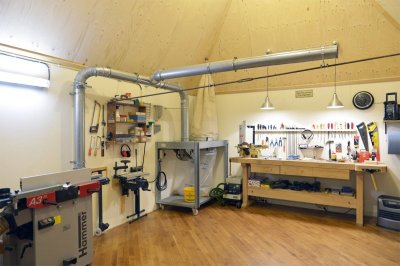

Hier dus nog een paar plaatjes:
4.929
1.308
Zet een mof op de slang die juist over de aansluiting van de machine gaat. Ik gebruik een metalen bocht, die klemt juist. En als hij gevallen is nog wat meer! Is de mof iets te groot waardoor de slang nog van de machine valt, dan kan je een gaatje in de mof en het aansluitstuk van de machine boren. In dat gaatje steekje dan een een spijker of schroef. Snel wisselen en de slang blijft netjes zitten.

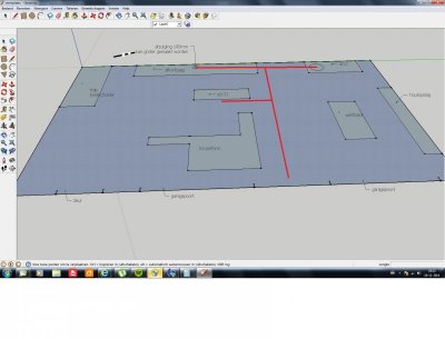

in de bijlage zoals ik de werkplaats zou indelen.
werkplaats is 6x10m en in de poorten kunnen geen buizen of wat dan ook geplaats worden omdat ze regelmatig open moeten kunnen.
de rode lijnen tonen zoals ik de afzuiging in gedachte heb, de afzuiger naar boven plaatsen gaat niet omdat ik geen gaten door de vloer mag boren helaas.
