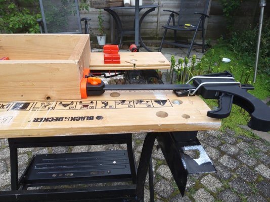

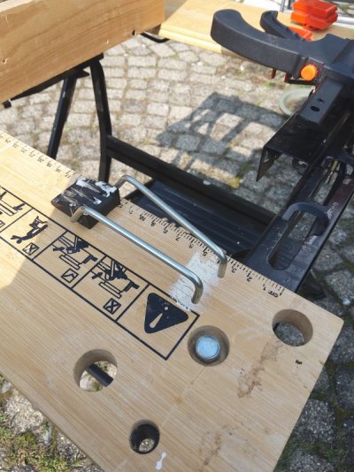

Een hoop woorden. Welicht zijn een paar plaatjes duidelijker. Ik heb een opstelling gemaakt met een gewone snelspanklem(Action, Euro 1.99) in duw-modus, een oude nok van een Workmate en, voor versie A een beugeltje met de hand gebogen uit een stuk 4 mm rondstaal van de bouwmarkt.
Het huis van de lijmklem wordt vastgehouden door twee haakjes aan de beugel die bovenaan de kast aangrijpen:

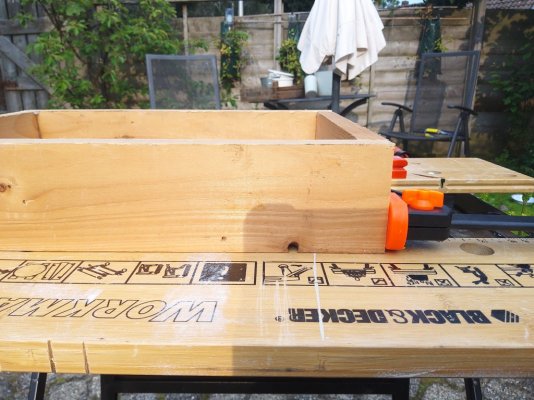

Geen speling tussen blad en werkstuk, ondanks stevige klemdruk op licht werkstuk.
De nok en beugel los. Ik heb een gat van 4 mm door de nok geboord en et de bovenfrees het midden van de nok wat verlaagd zodat de duwstang vrij loot van de nok en het huis van de lijmklem stabiel op het werkblad kan liggen. De nok die ik gebruikte heeft ruim veertig dienstjaren en past zeer ruim in de gaten van de workmate.
Ook als het huis van de klem buiten het blad steekt blijft dit werkstuk nog vlak op tafel maar dat is natuurlijk ook een kwestie van evenwicht. Als de klem minder ver zou zijn uitgeschoven en dus meer duwstang buiten de nok steekt, kan hij instabiel worden, maar dat heeft niets te maken met de kracht op de duwstang.

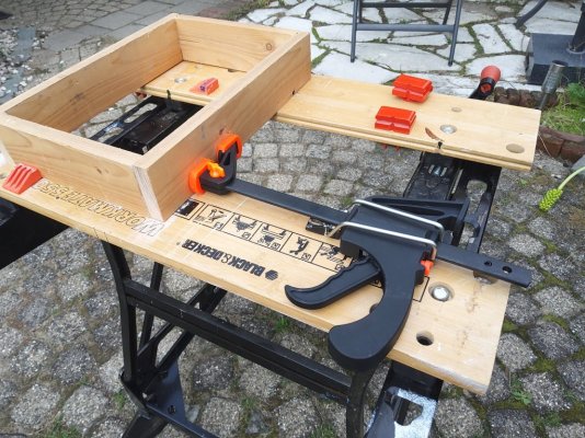

Dit provisorische systeempje blijkt practisch goed hanteerbaar. De beugel en nok blijven gewoon aan de klem hangen als ik ze losneem van de tafel, maar kunnen met een handbeweging ervan worden losgemaakt.
Ik heb overwogen het te verbeteren door de beugel korter te maken en de haakjes aan te laten grijpen in gaatjes in het huis van de klem. Dat zou beter zijn voor als de het deksel van het huis aan de onderzijde zit, maar minder als de klem andersom moet met de deksel boven. Dat deksel is alleen bedoeld voor afwerking en zit maar met een paar schroefjes vast. De huidige samenstelling is meer symetrisch en vereist geen aanpassing aan de klem. Ik kan dus eke klem van de set gebruiken.
Nadeel is dat de beugel lastig symmetrisch te buigen is.

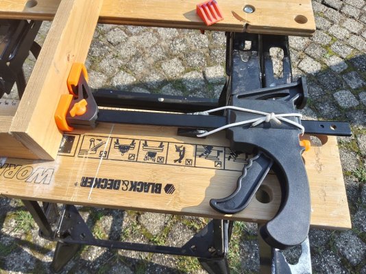

Versie B is nog wat simpeler: De beugel staat onder trek en, bij de haakjes, onder buiging. Als ik de functie van de haakjes vervang door iets anders, dan houd ik alleen trek over om op te vangen en daar is koord heel goed in. In versie B is de metalen beugel dus vervangen door een stuk koord. De functie van de haakjes is overgenomen door een lus van koord die onder het uitstekende deel van de duwstang doorloopt.
Bijkomend voordeel is dat de het moment op de kast van de klem nog sterker 'voorover' werkt. Het (nieuwe nylon) koord is veel minder stijf dan de beugel waardoor er een veerwerking ontstaat. Afhankelijk van de toepassing kan dat een voordeel zijn of een nadeel. Ook is de stijfheid in dwarsrichting veel minder. Dat is wellicht te verbeteren door een oog op de nok te maken en daar de duwstang door te leiden.
